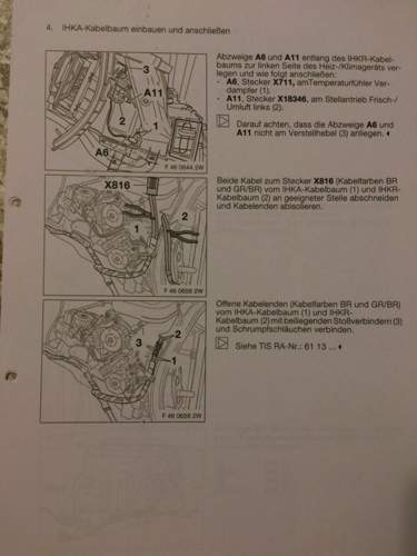

Hallo
Ich habe vor Jahren einen 320i Limousine von Klimaanlage auf Klimaautomatik umgerüstet.......
Eigendlich muß dazu das Amaturenbrett raus, ich habe es auch so geschafft, aber es ist eng, dunkel und man muß auch über Kopf mit einem Spiegel arbeiten......
Wenn du eine BMW-Werkstattanleitung haben möchtest, kann ich sie dir hier posten 😉
Gruß Stormy

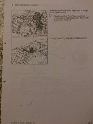

Na dann hier den ersten Teil der Anleitung 🙂
Wenn du das Amaturenbrett nicht ausbauen willst, mußt du den Beifahrersitz ausbauen......
+2

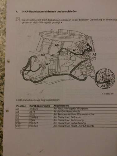

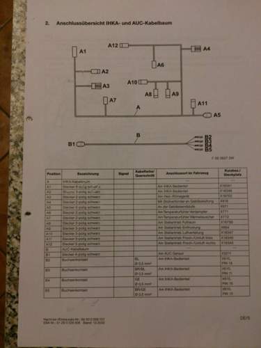

Hier geht's weiter....
+2

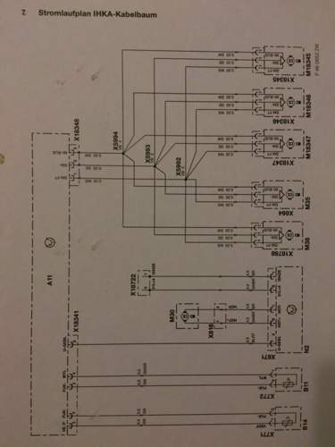

Hier kommt noch der Schaltplan 🙂
Vielen Dank für die Anleitung stormy, damit konnte ich mir einen ersten überblick über den Aufwand verschaffen, sieht schon recht aufwändig aus 😁
Ja ist recht aufwändig, ich hatte noch den Vorteil, daß ich einen ausgebauten Klimakasten ersteigert hatte, wovon ich die Teile entnahm. Da konnte ich jeden Handgriff durchspielen 😉
Ich hatte es nicht bereut, auch wenn ich 6-8 Stunden gebraucht hatte......
