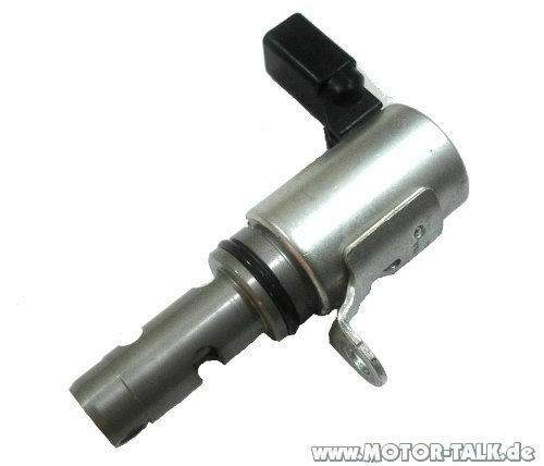

So, hier ein kurzes Update 🙂
Die Lösung des Problems war ein defektes Nockenwellenverstellventil
Zusammenfassung der Problematik/Symptome:
-- sporadisch zu niedrige Kaltstartdrehzahl (um 700-800 U)
-- Warmstart komplett unauffällig und unproblematisch
-- KEIN Eintrag im Fehlerspeicher
-- Motorkontrollleuchte ging NICHT an
-- nach Kaltstart absolut unauffälliges Fahren
Erfolglose Reparaturversuche:
-- Reinigung der Drosselklappe, danach neu angelernt
-- Wechsel der Drosselklappe (Gebrauchteil)
-- Kühlmitteltemperatursensor gewechselt (auf Verdacht)
Lösung: Defektes Nockenwellenverstellventil
(wurde auf Verdacht gewechselt - seitdem endlich Ruhe und wieder eine normale Kaltstartdrehzahl von 1.100-1.200)
Vielleicht hat ja mal jemand das gleiche Problem, dem damit geholfen werden kann 🙂
Kostenpunkt?
Verbaut wurde ein original VW-Sensor, hat ca. 125 Euro gekostet.
Eingebaut wurde der Sensor in einer freien Werkstatt, die von zwei ehemaligen VW-Meistern betrieben wird, Einbaukosten 25 Euro (war in 15 Minuten erledigt) - somit Sensor mit Einbau ca. 150 Euro
Drosselklappe putzen hat mich nur Zeit und Bremsenreiniger gekostet, die gebrauchte Drosselklappe hat 50 Euro gekostet.
Kühlmittelsensor hat ca. 35 Euro gekostet (ebenfalls original VW)
Endlich ohne nervie Kaltstartproblematik fahren können: UNBEZAHLBAR 😉
Hab noch schnell die Teilenummer von der Rechnung rausgesucht: 03C906455A
Unten habe ich ein Foto angehängt (aus Google), meinen Sensor habe ich nicht fotografiert vor dem Einbau (sah aber genau so aus)
Liebe Grüße 🙂
