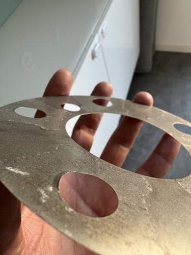

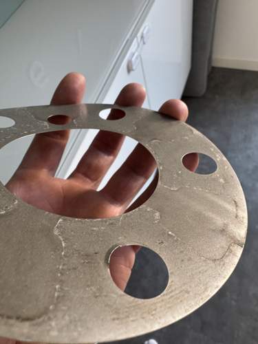

Das bei 70km/h hat mich wahnsinnig gemacht. Immer dieses klog klog klog. Hab gedacht eventuell Radlager oder Vordergetriebe keine Ahnung. Dann habe ich mir Winterreifen besorgt, Reifen gewechselt und losgefahren. Siehe da, das bei 70km/h Geräusch weg, das Vibrieren bei 133 km/h auch weg. Die scheiss Hankook Allwetter Reifen waren der Grund.
Aber das geilste ist, beim ersten Termin, habe die ja das Hinterachsgetriebe gewechselt und Reibscheiben eingebaut.
Als ich gefragt habe wo die Reibscheiben eingebaut wurden, bekam ich die Antwort, an alle 4 Räder. Und als ich dann gefragt habe ob die zwischen Felge und Bremsscheibe eingebaut wurden, bekam ich die Antwort, nein zwischen Radnarbe und Bremsscheibe.
Beim demontieren der Alwetterreifen sind die Reibscheiben
einfach runtergefallen. Und es waren nur 2 vorne, nicht wie er gesagt hat 4. Die Scheiben wurden nichtmal richtig Zentriert. (Ausgebeult)
Siehe Fotos.
