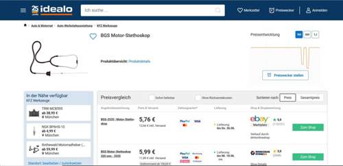

...das Geräusch ist nicht normal. Ich würde den Motor mit einem Motorstethoskop (Bild) untersuchen, um die Quelle zu lokalisieren.
