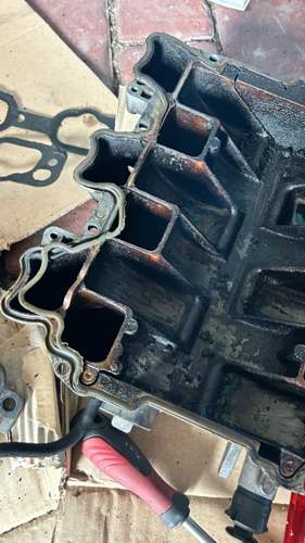

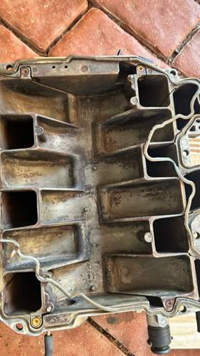

Guten Morgen,
ich bin mal dem Tipp von Mackhack gefolgt und habe die Brücke mit Terpentin versucht zu reinigen. Das lieg auf jedem Fall mal schön geschmeidig. Danach war ich mit dem Hochdruckreiniger nochmal drüber.
Allerdings wie neu sieht meine Brücke nicht aus .
Hier mal ein vorher nachher Vergleich

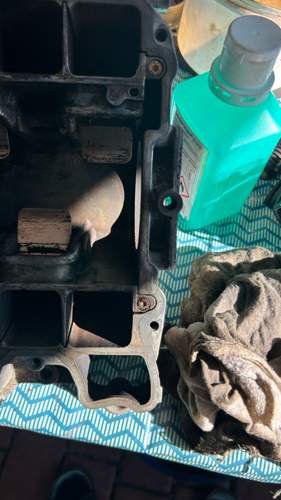

hier nochmal der Grund, wesshalb ich die Brücke „komplett“ ausbauen musste.
Es ist nicht viel übrig geblieben. Da es scheinbar keine Leitung dafür gibt und man auch nur an diese Leitung kommt, wenn man das Innenleben rausnimmt, falls überhaupt schadensfrei möglich, muss ich mich nun damit begnügen, ein Stück Unterdruckschlauch etwa 1,5-2 cm in des Rest reinzufummeln. Eigentlich sollte das reichen.
Wenn noch jemand eine bessere Idee hat, dann immer her damit.

Beim Ausbau habe ich gesehen, das dort der Stutzen vom Anschlussstück abgebrochen war und noch drinsteckte. Entweder war das schon, pder es ist mir bei dem Ausbau passiert. Sah recht frisch aus die Bruchstelle.

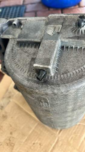

Jetzt habe ich nochmal die Ansteuerung kontrolliert und stelle fest, das die nicht mehr korrekt funktioniert.
Siehe Video:
https://youtube.com/shorts/s61exoFSp5w?si=tFRhrGLaMG-1mNJA
Ich habe zwischenzeitlich versucht das Innenleben da rauszunehmen, was aber schier unmöglich scheint.
Hat schonmal jemand das Teil dort rausbekommen?
Diese Anlenkung im eingebauten Zustand zu reparieren ist unmöglich. Da ist ka kaum Platz
Edit:
Hab ein Video gefunden, wo das Innenleben rausgeholt wird. Jetzt stellt sich die Frage, macht die Klappenstellung von Bank 1 zu 2 soviel aus? Der Aufwad ist schon hoch, vor allem das Reinigen der beiden Teile wird wohl Stunden dauern.
@olli711 schrieb am 5. September 2023 um 08:14:21 Uhr:
Guten Morgen,
Sieht doch gut aus. Ich sagte ja was eingebrannt ist kommt nicht raus. Im Vergleich ist das wie neu bei dir.
ich schätze, wenn ich da nochmal drübergehe, dann wirds noch ein Stück sauberer. Aber Du hast recht, vorher wars wirklich abartig
