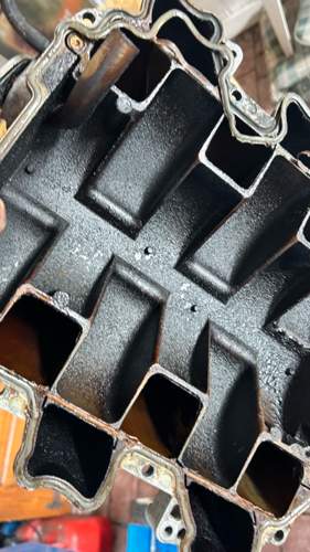

seit längerem fällt mir ein leicht unruhiger Motorlauf im Kaltstart auf. Darüberhinaus höre ich ein immer stärker werdendes Geräusch aus der Ansaugung/Drosselklappe.
Mittlerweile so heftig, das es auch gut von außen hörbar ist.
Hat jemand eine Idee, was das sein könnte???

Klingt wie eine verstopfte Kurbelgehäuse entlüftung, der Klassiker beim M112, Wenn Du kannst guck mal unter die beiden Deckel auf en Ventildeckeln und mach da alles sauber. Da ist ein kleines Loch was frei sein muss. Wenn noch nie gemacht würd ich auch die Schläuche der Kurbelgehäuse entlüftung gleich neu machen.
Könnte aber auch ein defektes Saugrohr sein, die Klappen der Einlassverstelung können kaputt gehen oder es habe sich die Schrauben selbiger gelöst.
Hab es mir jetzt mal angehört. Könnte auch sein dass unter der Ansaugbrücke die Unterdruckleitung defekt ist und damit die Umschaltung nicht richtig funktioniert. Müsstest mal versuchen in die Tiefen deines Motors an der Außenseite mit einem Endoskop zu gehen und gucken ob du was verdächtiges siehst. Oder gleich mal die Ansaugbrücke runternehmen.

ich befürchte, dass meine Brücke nicht mehr ganz das tut was sie soll. Mein Endoskop hat den Geist aufgegeben, muss mir erstmal ein neues holen, aber der Spiegel tuts ja auch.
Da geht ein Schlauch runter, der könnte hin sein. Wäre durchaus möglich, das dieser Schlauch hin ist. Ich prüfe das
@Mackhack
so, der Schlauch, der nach unten in die Ansaugbrücke geht, der war oben schon brüchig. Der ist mir direkt kaputt gegangen.
Der Versuch unten den Schlauch rauszubekommen ist mir nicht geglückt. Keine Ahnung wie ich den rausbekommen soll. Geschweige einen neuen da reinbringen.
Irgendeine Idee? Oder muss die Brücke jetzt runter? Ist ja schon ziemlich ätzend.
Ich kann auch keine Teilenummer dafür finden. Gibt es das nicht einzeln??

hab jetzt einiges gelesen. Ist ja super, den Schlauch bekommt man nicht 😠
was ist denn das für ein Schmodder??
Sogar öl in der Absaugbrücke😠
Wie kommt das Öl dort hin?? Worauf muss ich jetzt achten, bzw. was soll ich noch zerlegen??
Das Geräuch mit entsprechender Akkustik könnte doch das Ausgangsgeräuch sein, oder was meint Ihr?

@olli711 schrieb am 3. September 2023 um 10:44:28 Uhr:
Der Schmodder ist leider normal kommt von der Abgasrückführung und der Kurbelgehäuseentlüftung.
