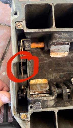

Moin,
bevor ich jetzt alles wieder zusammenbau, würde mich mal interessieren, ob man das Loch(Markierung) mit dem Anschlussstutzen nicht einfach mit dem flächendichtmittel flutet. Dann würde ich nämlich einen neuen Schlauch einsetzen.
Was meint ihr?
