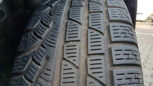

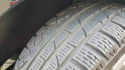

Hier mal Bilder von den vorderen Reifen :
20161203-113338
20161203-113325
20161203-113305
Wenn ich die Reifen sehe ist mir einiges klar, wie wäre es mal mit NEUEN Reifen....?
Bei z.B Dunlop ist es so, umso mehr du an den verschleiß kommst, werden die Reifen laut, dröhnen ect....
Frage mich gerade was das überhaupt für Reifen sind?
Echte Winterreifen jedenfalls nicht.
Kenne ich vom Profil nicht, obwohl ich Reifen verkaufe, hatte mal Kunden neue montiert, Bekannte deutsche Marke, seine alten waren ähnlich der Reifen vom Themenstarter, auch noch so 6-7 mm , die wollte er nicht mehr fahren, beschissenenes Fahrverhalten, vor allen bei Näße, und laut.

Wenn die genauso aussehen wie die am Bild, würde mich das aber nicht wundern....
Haben die überhaupt noch mindest Profiltiefe?

War bei meinem 1.6 tdi dasselbe Problem. Reifen erneuert und das Problem war weg. Es war warscheinlich Sägezahn.
Hallo, diese Pirellis habe ich nicht so oft in den Händen gehalten, aber wenn man sie einmal begutachtet, dann hat davon fast jeder Reifen einen leichten Sägezahn auf der Innenseite. Meines Erachtens sind diese Reifen dann auch nicht laufrichtungsgebunden, sondern haben nur eine Außenseite.... Du könntest diese also auch mitunter rechts und links vertauscht haben bzw. kannst die womöglich wechseln (Aber bitte vorher nochmal die Außenseite des Reifens auf Schriftzüge wie "Outside" oder "Rotation" achten! Sollte "Rotation draufstehen ist auch der dazugehörige Pfeil zu beachten, der die reguläre Fahrtrichtung des Reifens kennzeichnet!) und so den Sägezahn vielleicht wieder "zurück bearbeiten"... Habe ich selbst noch nicht probiert, soll aber angeblich funktionieren... Dauert halt nur ein kleines bisschen...
Bevor du also die Reifen mit dieser recht guten Profiltiefe (ich tippe auch auf 6-7mm?) entsorgst und somit nur deinen Ohren, nicht aber deinem Portemonee hilfst, kannst du dich diesen Strapazen ruhig eine gewisse Zeit aussetzen und berichten... Wenn die Reifen dann ganz runtergefahren sind, kannst du sie ja gegen andere Marken/Profile austauschen.
Im übrigen lösen sich langsam kleine Profilblöcke auf der Außenseite des Reifens. Das beobachte ich bei dem Typ auch sehr häufig. Behalte das im Auge! Wenn das weiter zunimmt, dann solltest du dich vielleicht doch schneller nach neuen Reifen umsehen...
