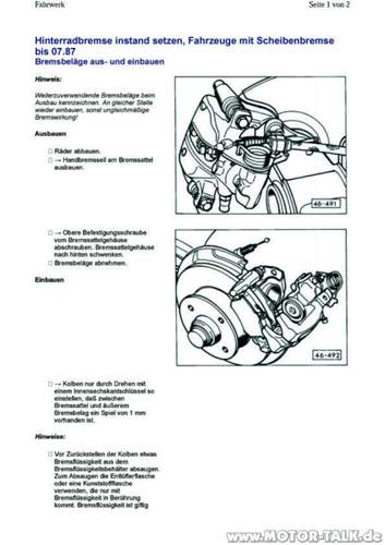

wollte gestern bei meinem golf2 16v pl die hinteren bremsen machen hab rückstellwerkzeug alles da und als ich den sattel runter gemacht habe sehe ich das ein völlig komischer bremskolben drin ist er hat net die 2 nasen dran zum zurück drehen sondern in der mitte nen loch bzw 13er imbus wenn ich mich net vermessen hab!!kennt das jemand?ist net original oder?
Dann hast du wahrscheinlich die 36er Sättel, die musst du auch auf 1mm Luft zum Bremsbelag einstellen!

Dann hier mal die original Werkstattanweisung zu der 36er Bremse:

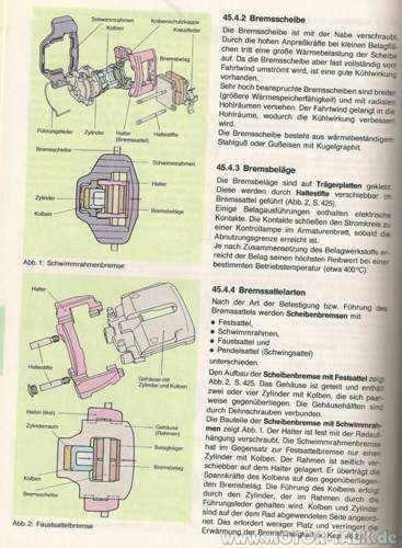

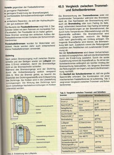

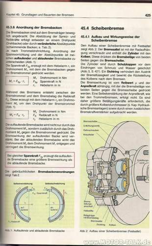

Tja, da gebe ich auch noch mal meinen Senf dazu. Zu dem Thema gibt es nun verschiedene Fachbuchbeiträge und Entwicklungen.Die Nummer mit dem sich verspannenden Dichtring stand auch mal an meinem Fachbuch, ein Mitarbeiter von Brembo-Deutschland sagte allerdings mal das es Quatsch sei, denn wenn es so wäre würde man besagtes Schleifen nicht hören, das Lüftspiel sei in der Tat nur so groß wie der Verzug der Scheibe. Mit dieser Elastizität könne er als Inginieur nicht rechnen weil sein Fachgebiet nicht in der Werkstoffkunde "Gummi" liegt und es für ihn nicht abzusehen sei wie sich der Dichtring in seiner Elastizität in 5 6 7 Jahre verhält, Winter/ Sommer, nach einer Standzeit von zwei Jahren wie sie bei Motorrädern der Regelfall sein können.
So ungefähr seine Worte.
Also ist es in der Tat eher eine Glaubensfrage, wer jetzt wem glaubt ist denke ich jedem selbst überlassen.
Ich stelle mich dann auf eine Seite wenn ich die Nummer selbst untersucht habe, vielleicht komme ich ja mal in die Bremsenentwicklung, wer weiß.
Also es gibt folgende Rückstellarten: Dichtring bei den Schwimmsätteln, bei manchen Faustsätteln (mit Splint und Feder) ist es die Feder, Trommelbremse ist es auch die Feder, bei den Girlingsätteln hinten mit Handbremse, ist es eine Paarung aus Gewinde und Dichtring.
Unwucht der Scheibe...ne...
a) nicht jede Scheibe schleift beim durchdrehen von Hand
b) wenn ich jetzt auf ebener Fläche stehe und sich das Fahrzeug nicht bewegt, hätte ich ja eine Feststellbremse
c) diese Unwucht würde man dann auch beim Bremsen spüren, ABS-Feeling super 🙄
d) Zitat ATE "Mit geringsten Toleranzen von max. 30 µm beim Scheibenschlag"==0,03mm Kannste gucken
Warum geringe Toleranz...klar Unwucht = Rubbel...und wie erhält man woll die beste Bremsleistung? Belag reibt auf "Wellental" oder auf einer ebenen Fläche? Glaubst du echt, das es ausreicht, den Belag um 0,03mm zurückzuschieben, wobei es hier ein Maximum ist, kann auch 0,02mm sein.

Beim Lüftspiele sprechen wir auch von 0,5 mm bis 1,1 mm.
Und das ist absolut ausreichend!

Soweit mir bekannt und auch weiter oben nachzulesen reden wir beim Lüftspiel von 0.15mm und nicht von 1,1mm.
Und das Wort Unwucht ist hier auch nicht richtig, ich denke hier ist der Scheibenschlag gemeint.

Da gibts für die HA beides, Inbus und die 2 Kant-Dinger. Je nachdem welcher Hersteller der Bremsen von VW verbaut wurde und ob 36 oder 38 er Sättel hinten.
Die Sättel sind beide von Girling. Welcher verbaut wurde ist abhängig vom Modelljahr und bei ABS wurden immer die 38er verbaut.
Original geschrieben von speedy_blueone
Was man da mit 1mm Luft einstellen soll is mir ein Rätsel.
Das "Rätsel" ist ja dank Heiko jetzt geklärt.
Steht auch so im Reparaturbuch...
