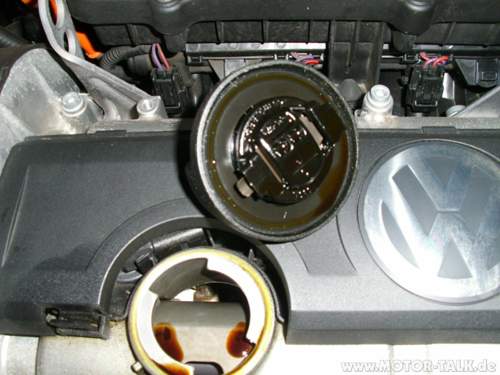

Hatte dise Woche Do/Fr die Ölwarnlampe an. Heute bin ich gefahren und kein Lämpchen blinkte. Ich dachte mir, dass es vermutlich genau an der Grenze wäre und hab mir Öl besorgt. Beim Abschrauben des Deckels sah es so aus:
http://s14.directupload.net/images/130120/temp/57utczpz.jpg
Was ist das?

Du hast doch keinn Hybrid-ECO?
Es kann ja sein, das beim Verbrennen von GAS mehr Feuchtigkeit/Wasser entsteht. Dieses sich dann teilweise im Öl absetzt und somit eine Emulsion am Deckel bildet.
Komisch, ich fahr auch vorwiegend Kurzstrecken mit Gas,
aber mein Öldeckel hat keinen Hautcreme-Ausschlag.
Liegt wohl an dem TruthahnTuning 😁

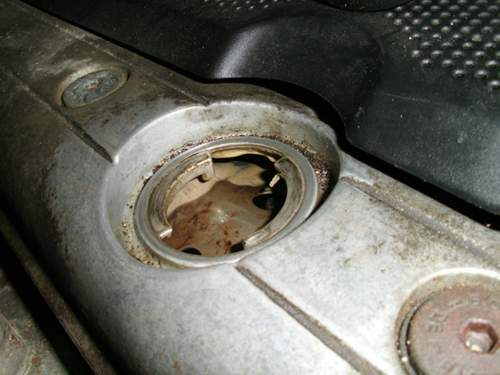

Diesen "Schmodder" hab ich bei meinem 1,4 er 80 PS Caddy nicht (80 % Kurzstrecke)

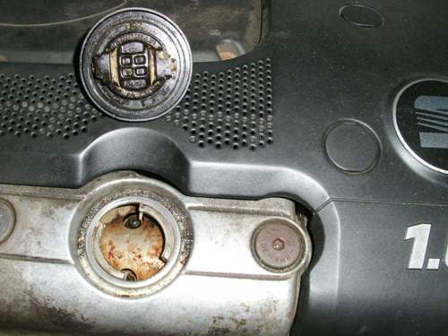

Beim 1,0 50 PS 1999 er Polomotor reinige ich alle 5 -7 Tg den Deckel. Da bildet sich auch nach 100 Km Fahrt dieses graue Zeug. Seit 1 1/2 Jahren kein Kühlwasserverbrauch (also kein Kopfdichtungsschaden). Nach Abstellen des Motors und abschrauben des Öldeckels, ist Kondenswasser am Deckel zu sehen. Das Öl am Ölpeilstab hat die normale dunkelbraune Farbe.
Wenn er kein Kühlwasser verbraucht, das Öl am Messtab dunkelbraun ist, den Deckel reinigen und gut. Ist das hellbraune Zeugs auch am Messtab Öl und Filter wechseln, und beobachten.

Ich schau es mir morgen mal an. Ist der 2.0er Eco mit ca. 95k Laufleistung, davon entfallen auf mich 12k in 8 Monaten.
Wenn Du viel fährst, sollten solche Ablagerungen nicht passieren, auch beim Eco. Sonst ab und zu mal abwischen. Kühlwasserverbrauch ???

Bild 1 sieht genauso aus wie bei mir immer 🙂 ich fahre wenns zur Arbeit geht 15km hin und 15km zurück.
Dabei ist ein kleines Stück Autobahn, wo ich aber auch nur max. 100 fahre (nachdem das Kühlwasser 90°c hat). Mein Öl stinkt aber ziemlich nach.... Mopedabgasen .... kanns nicht genauer beschreiben 🙁.

Dann sei froh, daß es so aussieht. So solles auch sein. Nehm auch ab und zu ne Schnüffelprobe vom Öl (hoffentlich nicht zu viel 😁) Ist aber alles normaaaaal .😁😕
