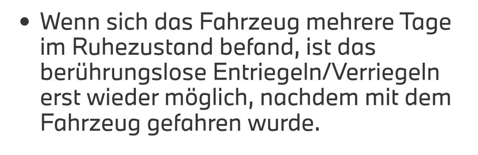

Die Relevanz erkennt man auch daran, dass sich die Funktion nach 2 Tagen Stillstand automatisch deaktiviert um Strom zu sparen...
Wenn das so „wäre“, dass sich die Funktion nach 2 Tagen deaktiviert, hätte das praktisch auch keine Relevanz, da die Autobatterie dann nicht mehr zusätzlich entladen könnte.
„Wäre“ deshalb, weil sich bei meinem Auto die automatische Entriegelung nicht nach 2 Tagen deaktiviert.
Uwe
Das ist definitiv so, steht auch in der Betriebsanleitung.
Dort steht mehrere und nicht zwei Tage. Mehrere kann bedeuten 1 Woche, 2 Wochen usw. oder auch einfach abhängig vom Ladezustand der Batterie sein.
Jedenfalls hat mein Fahrzeug schon deutlich länger als 2 Tage rumgestanden und die automatische Entriegelung funktionierte trotzdem. Daher meine Frage, wo hast du die 2 Tage her?
Uwe
