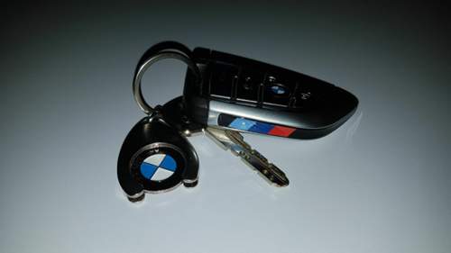

Grade mit meinem normalen Schlüssel getestet...
Nach 5min und auch 10min Ruhephase geht die Tür per Komfortzugang auf. :-(
Meiner ist von Anfang Dezember 2017

Wie gewünscht
20180424-224759
