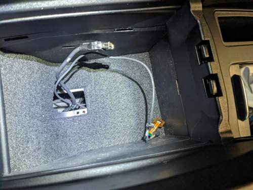

Ich habe diese UHI / Komfortelefonie heute auch entfernt und dabei gleich einen USB Lader verlegt. Bei mir war kein Media Interface und auch kein AUX verbaut. Nur die Standard USB Buche und der Anschluss zum Cradle.
Ich habe folgendes Werkzeug benutzt:
- kleine 1/4 Zoll Ratsche von Bosch, in die man direkt die Bits stecken kann
- Torx 8, 10 und 20 Bit
- Demontagewerkzeug aus Plastik um die UHI abzuhebeln
- Taschenlampe
- kleinen Schraubendreher um die Steckerverriegelungen zu lösen
Mehr braucht man eigentlich nicht. Besonderen Respekt hatte ich vor der Torx 20 Schraube, mit der die Aufnahmeplatte von unten geschraubt ist. Mit der Mini Ratsche war das aber kein Problem.
Den Cradle musste ich komplett zerlegen, da das Antennenkabel keine Verbindung hat die man hätte lösen können. Ich habe das Kabel mit Klebeband isoliert und erst mal dran gelassen.
An das originale Kabel zum Cradle gehen neben der Antenne noch eine lila Leitung zum Comand, braune Leitung auf Masse, und rot/gelb mit Dauerplus. Den Stecker zum Cradle habe ich abgeschnitten und an die braune bzw. rot/gelbe Leitung einen USB Ladeadapter angelötet. Besonders an dem ist, dass er aufgeschraubt werden kann - also null Einbautiefe benötigt. Lediglich die Kabel werden nach hinten rausgeführt. Das Ding liefert 2x1,5A und akzeptiert jede Versorgungsspannung zwischen 12V und 24V. Kostet im 2er Pack bei Amazon nicht mal 10 Euro.
Der Ladeadapter hat zwei LEDs verbaut, die wegen des Dauerplus immer leuchten würden. Das ist natürlich doof, weil es auf Dauer die Fahrzeugbatterie leer saugt. Daher habe ich die ausgelötet und außerdem den Deckel über den Buchsen entfernt.
Anbei ein paar Fotos. Die rot/gelbe Leitung hängt über das vordere SAM an Sicherung 16 dran - zusammen mit der OBD Dose und dem Wählhebelmodul. Es ist eine 5A Sicherung drin. Das könnte knapp werden wenn alle drei Verbraucher vollen Strom ziehen - ich werde das im Auge behalten und ggf. eine separate Leitung ziehen, z.B. zum Zigarettenanzünder.
Wenn ich morgen Bock habe, fummel ich sogar die Torx 20 wieder rein 😁

Übrig sind die USB Buche und die Antenne
USB Adapter

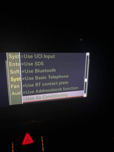

Muss man das im Hidden Menu deaktivieren, wenn man das Komfortteleron ausbaut?
Ich mußte es meine ich mich zu erinnern. Sonst muss du immer das Telefon wechseln im Menü.
@MxD schrieb am 6. Juli 2024 um 00:17:33 Uhr:
Weißt du vielleicht noch wie das da genannt wird?
Ist es das Basic Telephone was deaktiviert werden muss?
Basic telephone

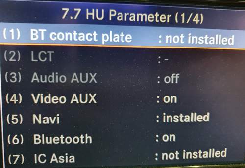

In meinem Comand NTG 4.0 musste dafür die BT contact plate auf not installed abgeändert werden sonst passierte das was MxD beschrieben hat.
Comand NTG4.0 Engineering Menü
