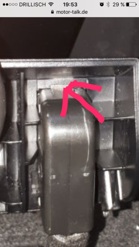

Der "Stecker" bewegt sich Null :/
Doppelpost.
Das soll ein Pfeil sein :-)
Img-2866
Ok da ist ne Klammer damit kann ich den etwas nach vorn raus lösen... jetzt hängt er halb in der Einheit. 🙁
Unten müsste auch eine Klammer sein.
Omg.... ja. Die war die ganze Zeit vom Kabel verdeckt. Da stand ich echt auf dem Schlauch ^^ Danke für die Hilfe und Geduld 🙂
Gerne????
Sollte ein Daumen sein.

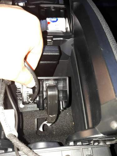

Ich bekomme die Einheit gar nicht soweit gedreht, dass ich den Stecker so sehe. Wenn ich die Klammern ertasten und drücke, ziehe ich dann die Kunstoffhalterung ab oder Schiene ich den Stecker durch den Kunstoff durch?? Bei mir ist das alles viel enger als auf den Bildern!!
Habe alle Kabel außer das Dicke vom grosen Stecker (Media Interface?) abgesteckt. Dann kann man das etwas ziehen und auf den Kopf drehen. Man drückt beide Klammern ein und schiebt den Stecker erst nach vorn raus. Danach sieht man, dass in der Halterung für den Stecker ein Teil Breiter ist, wo man den Stecker "gekippt" nach hinten wieder komplett rausziehen kann.
Danke, aber ich bekomme die Einheit in der Konsole nicht gedreht. Schade! Jetzt habe ich erstmal alles wieder zurückgedrückt und die Abdeckung der Mittelkonsole wieder drauf gesteckt. Wer hat diese Scheiße eigentlich zu verantworten. Da blockiert so Telefonhalter den Zugang zum Staufach! Saublöd!! Anstatt den Telefonhalter seitlich im Fach anzubringen. Egal, das hilft auch nicht! Wenn ich es nicht rauskriege muss halt der Freundliche dran.
Ich habe es nicht mehr genau im Kopf, aber das geht schon. Wenn einer wie ich das hinkriegt, der meistens alles komplizierter macht als es ist, dann schaffst du das auch 😉
Mir ging es um den meisten Platz, deshalb habe ich kurze Verlängerungskabel genommen und es so gelöst:
