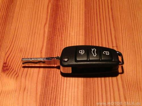

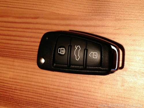

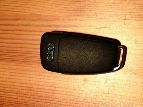

So sieht er aus :
Komfort-Schlüssel von vorne
Komfort-Schlüssel von hinten
Komfort-Schlüssel von der Seite offen
