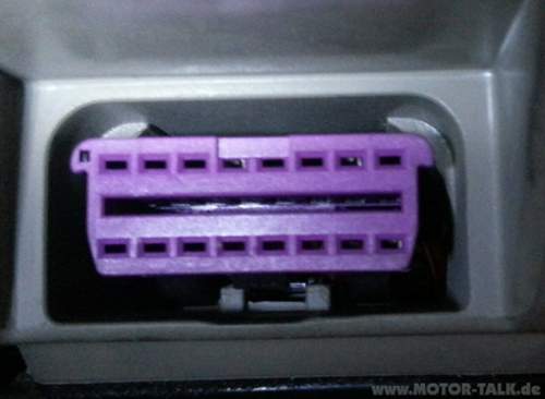

Hab auch eben am Diagnosestecker (links unterem Lenkrad) geschaut, da kommen, wenn ich es richtig erkannt habe, nur Kabel auf
den Plätzen 4, 7, 16 an, was wiederum auf KEIN Can Bus schließt, oder läuft Can Bus nur ins KI??

Kurz und knap du hast kein CAN Bus!
Weder für die Diagnoseleitung noch fürs KI.
Kabel reicht das http://www.ebay.de/.../130738253769?...
Für das Programm WBH-Diag fallen auch keine kosten an, denn es ist open source.
