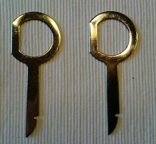

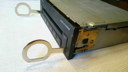

Der CD Player geht tatsächlich nicht mehr, hat meine CD gefressen, ist der 2. Wechsler. Wollte die Sicherung ziehen, aber die Beschreibung (hinten Sicherung 19) passt nicht zur Belegung.
Der CD-Player hat keine eigene Sicherung. Er wird vom ZAB bzw RNS direkt mit Strom versorgt. Am besten abstecken. Geht ganz leicht raus mit dem entsprechenden Lösehaken.
LG Günther
Lösehaken
Lösehaken-gesteckt
Hallo Günther, danke dir, hat geholfen, der Freundliche hätte sonst unendlich lang probiert. Hab mir die Dinge dann geschnappt und das Teil rausgeholt. Und jetzt die 5 CD geborgen! Kommende Woche macht mir eine Werkstatt die Stecker vom STG Zusatzheizer weg, dann schaue ich weiter.
