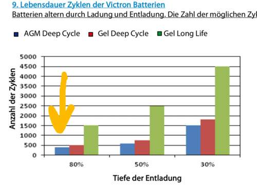

Die Batterie
Kein einziger Kennwert einer Bleibatterie ist stabil und eindeutig bestimmbar. Sie hängen alle von der Vorgeschichte und vor allem von der Temperatur ab. Zwei Werte sind wichtig:die Ladeschlußspannung und die Spannungsuntergrenze, beide sind Herstellerabhängig (je nach verwendeter Bleilegierung). Wird die Ladeschlußspannung überschrittendann fängt die Batterie an zu Gasen, das verändert die Säuredichte. Bei Unterspannung (Tiefentladung <11,8V) treten Schichtbildungen an den Elektrodenplatten auf, starker Kapazitätsverlust ist unter Anderem die Folge. Beides reduziert die Anzahl der Lade-Entladezyklen die mit 500-1500 sowieso nicht übermäßig üppig ausfallen.
Die Probleme ergeben sich beim Start, da treten gewaltige Ströme auf welche die Spannung einbrechen lassen. Im ersten Bild hab ich dazu einige gemessene Werte notiert. Die Stromwerte sind nur grob bestimmt weil ein Zangenmessgerät zu langsam ist um auf Stromspitzen zu reagieren. Wie man sieht ist sogar der Innenwiderstand stark Stromabhängig, wenn er mal über 0,1 Ohm liegt sollte man an eine neue Batterie denken.
In den 1970ern war es normal, das im Schnitt alle 3 Jahre eine neue Batterie fällig wurde. Die Qualität ist also enorm gestiegen. Meine Starterbatterie hat 14 Jahre ihren Dienst getan! Trotzdem ist die Batterie das schwächste Glied im Gesamtsystem.

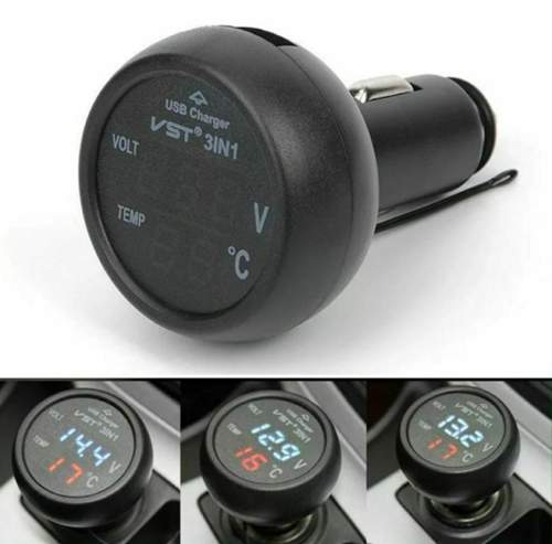

Niemand möchte ständig Strom und Spannung kontrollieren. Eine einfache Möglichkeit hat sich jedoch herauskristallisiert: als gute Entscheidungshilfe kann das Display in der Schalttafel dienen.
Vorglühen und nicht starten sondern das Vorglühen einfach wieder beenden. Wenn dann das Display aus- und nicht wieder angeht liegt die Spannung zwischen 10,5V und 11,5V (Tiefentladen!)
Spätestens dann ist der Batteriewechsel fällig.
