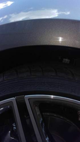

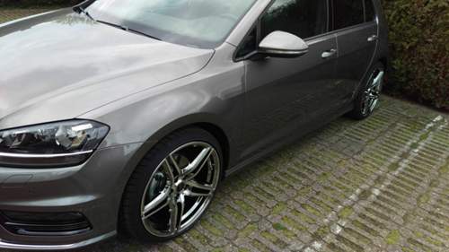

Ich habe 19er und das Sportfahrwerk.(15mm tiefer).
Habe von dcc Abstand genommen, Wegen dem Preis und der schlechten Kritiken bezüglich Defekte.
Jedes mal wenn an meinem Auto vorbei Laufe, denke ich die haben die Tieferlegung vergessen!!!
Da ich nun mehr 8.5/19/225 vorne und hinten drauf habe, habe nun mehr Angst Federn zu verbauen, da es sonst an den Kanten vom Radkasten schleifen könnte.
Und Kisten ziehen kommt nicht in Frage!!
Nur frage ich mich wie hoch das Standard Fahrwerk ist..?!

...das originale misst 39cm von radhauskante bis zur radmitte. bei mir sind demnach "fette" 1cm weniger vorhanden. Interessant finde ich, dass bei meinem Kollegen beim GTI vier finger hochkant reinpassen und bei mir sind es glatt fünf + Luft mit einer für mich extremen Härte im Vergleich zum Serienfahrwerk. In Summe kaum Effekt und nur Nachteile. Ich ärgere mich maßlos, dass ich vorher nicht mal probefeharen bin......
Ob sich Federn noch setzten bezweifel ich. Bei meinem E90 hat sich nach 4J. nach dem Einbau nichts getan. Die nächste Frage wäre ob die Dämpfer ev. noch etwas weicher werden oder noch nachgeben.
@ultra-s: hast du den Vergleich zu winterreifen vs. 19 Zoll? Was passt bei dir in Zwischen Radkasten und Reifen und wie alt ist dein Wagen?

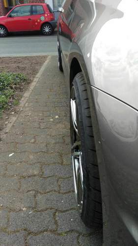

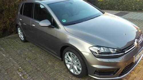

Erste Winter
Zweite Sommer
Img-mt-3486261990558806550-imag0187
Img-mt-3199571150820330081-imag0212
