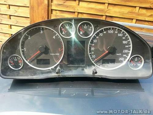

eine Kurze Frage habe schon Suchfunktion benutzt nur nichts treffendes gefunden, bei mir geht die Temperaturanzeige und Tankanzeiger nicht sonst funktioniert alles Batterieanzeiger zeigt aber unterschiedlich immer.
Es gibt bei Ebay sehr viele Kombiinstrumente kann ich da irgend eins von einem Diesel Auto natürlich kaufen?
Habe kein Bordcomputer ,keine Navi, kein Tempomat in der Mitte ist bei mir der Display aber in der hälfte getrennt aber die meisten bei ebay ist ein Display also nicht in der Mitte geteilt kurz gesagt würde es passen, auf was muss ich achten.?????Mein Tacho habe ich noch als Bild angehängt(spinnt gerade ab und zu ESP ABS Bremssymbol mit eineim Piepton dann geht es wieder weg Airbag leuchtet immer)

Beim Ausbau brauchst du die Batterie nicht abklemmen. Die Wegfahrsperre muss aufs neue KI umcodiert werden. Welches KI du genau brauchst, weiß ich aber nicht ;-)

Am einfachsten ist natürlich ein Baugleiches Kombiinstrument.
passen könnte z.Bsp. dieses: Link to ebay
Ein Kombiinstrument mit großem Display kannst du auch verbauen. Allerdings musst du teilweise Anschlüsse nachverkabeln um die erweiterten Funktionen nutzen zu können bzw. um dauernde Warnmeldungen zu umgehen.
Passen müsste mit kleinem FIS:
4B0920900
4B0920900 J (ohne Chromringe)
4B0920900 Q (mit Chromringe)
Wenn dein KI 'FUSE' anzeigt (eigentlich sollte es auf Deutsch 'SICH' anzeigen), so ist enweder
a.) Sicherung kaputt
b.) keine Spannung am blauen KI Stecker Pin Nr. 30
c.) oder dein KI wirklich defekt

mein Auto ist 09/2001 1.9tdi Limousine und im Anhang habe ich das Bild vom Tacho was jetzt eingebaut ist.(In der Mitte ist der kleine Display was in 2 Hälfte geteilt ).
Ich glaube ich muss den gleichen Tacho finden aber bevor ich den Tacho finde werde ich mal die Anschlusskabel messen lassen oder?Obwohl die Tachodefekte sehr bekannt sind,vielleicht ist der Tacho wirklich defekt nur wenn ich voll tanke zeigt er richtig,nur der Kühlwassertemeparatur zeigt überhaupt nicht also bewegt sich nicht,Sonst funktioniert alles.

Vergiss die Chromringe! Du brauchst nur den Gehäusevorderteil umbauen - fertig!!! Sind ganze 3 Schrauben und ein paar rastende Kunststoffnasen. Dauert genau 5 Minuten.
Suche dir ein KI mit kleinem FIS, von einem Diesel mit der Nummer 4B0920XXX und mache keine Wissenschaft daraus - fertig!
