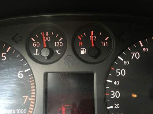

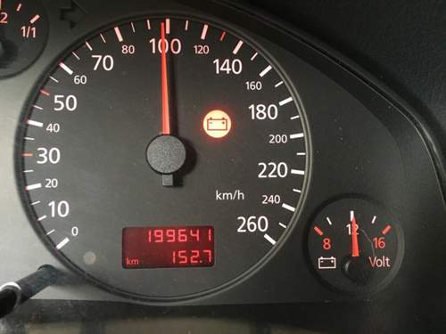

Ich hab folgendes Problem mit meinem A6.
In meinem Kombiinstrument zeigen alle Anzeigen (Tank, Temperatur, Geschwindigkeit....) zu wenig an.
Wenn ich voll tanke dann geht die Nadel bis kurz nach dem vorletzten Strick. Wassertemperatur geht bis kurz vor 90 Grad, Geschwindigkeit zeigt 3 km/h zu wenig und das zieht sich bei allen Anzeigen so durch.
Kann man die Anzeigen irgendwie wieder justieren?
Tacho wurde nicht getauscht.

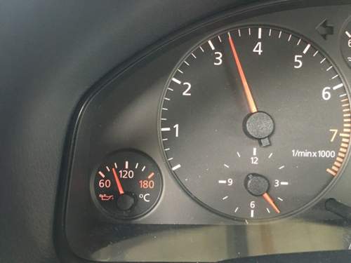

So hab mal eine Diagnose gemacht. Hier die Auswertung in Bildern.
Öltemperatur und Drehzahlmesser sind weit weg von 12uhr! Der Rest nicht so extrem.
So wie das auf den Bildern aussieht, würde ich mal tippen, dass an dem KI schon einer dran war.

Muss denn die Drehzahl bei 4 stehen?
Falls ja würde dieses ja ganz schön falsch gehen!
Ja, bei Dir sollte der Zeiger auf 4(000 U/Min) stehen - 12 Uhr halt. Du hast ja keinen Diesel, bei dem da glaub ich die 3 ist. :-D

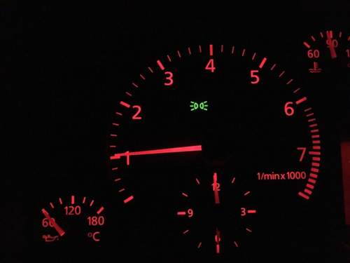

Mit der Drehzahl bin ich mir sehr unsicher. Wenn ich diese auch auf 12uhr stelle. Dann würde ich die um 600 U/min erhöhen. Dann würde mir das KI eine Leerlaufdrehzahlen von 1800 U/min anzeigen. Aber so schnell läuft der Motor nicht. Oder habe ich einen Denkfehler?

Ich hab heute früh noch mal geguckt,die Leerlaufdrehzahl ist bei 1050 ungefähr.ist das zu hoch?(Drehzahlmesser abgelesen)
So hab jetzt mal fix mit dem Tester ausgelesen. Laut Tester ist die Leerlaufdrehzahlen 720U/min, laut Tacho sind es ja aber 1050. das heißt ja das ich die Nadel vom Drehzahlmesser in die andere Richtung korrigieren müsste
1050 U/Min wäre auch zuviel gewesen. 720 U/Min klingt passend.
Bei einem KI, das statt 720 U/Min 1050 anzeigt und bei Stellglieddiagnose zuwenig, wird wohl ein neues fällig. Oder mal bei einem KI-Spezi fragen, ob er auch bei solchen Fehlern noch etwas machen kann.
