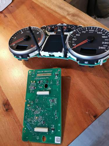

Hi, bei meinem Audi a3 8p 2.0tdi 170ps bj 2008 funktioniert das tacho nicht mehr. Auto stand ca. 4 Tage, gestern wollt ich starten wegen Verkauf, springt nicht an, wegen wegfahrspeere, und tacho ist schwarz ohne funktion.
Hat jemand eine Idee?
Tacho gerade zerlegt aber kann da keinen bruch oder ähnliches feststellen.
Danke
Gruß Benni
Tacho

Wenn das KI dunkel bleibt kann auf Adresse 17 auch nichts kommen. Wenn du VCDS hast, kannst du auch mal nachschauen, was im Fehlerspeicher steht und überprüfe mal folgende Relais:

Du kannst ja auch mal nachmessen, ob überhaupt Spannung am KI ankommt, Pin 1, 2 und 18 sollten Spannung haben, die 3 Leitungen sind rot/weiß und gehen zu einem Knotenpunkt B299 (Plusverbindung 3 (30) im Hauptleitungsstrang) und von da aus zur Sicherung.
Wenn es das auch keine Lösung ist gehen mir die Ideen aus, bzw. wenn Spannung ankommt befürchte ich das dein KI defekt ist.

Alle 3 Pins haben (leider) 12V, heißt Kombiinstrument defekt. Ne kalte Lötstelle habe ich auf die schnelle nicht entdeckt und um die Mikroelektronik zu prüfen fehlt mir die Erfahrung.
Weißt Du oder jemand anderes, ob auch Kombiinstrumente mit anderen Endbuchstaben aber sonst gleicher Teilenummer kompatibel sind?

ich meinte eher den Masseanschluss vom KI, selbst wenn die 3 Pins 12 Volt haben, geht s nicht ohne funktionierenden Masseanschluss. Z. B. die Pins 3,4 und 19, die über die Masseverbindung 4 im Hauptleitungsstrang zum Massepunkt neben Lenksäule oder (je nach Ausführung) zum Massepunkt Säule A links unten gehen.
Logisch, aber warum sollte das plötzlich unterbrochen sein?
