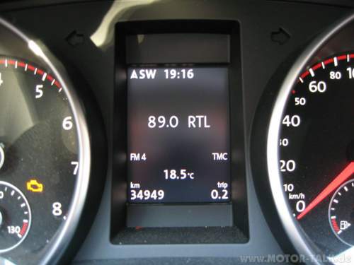

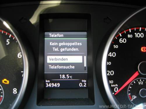

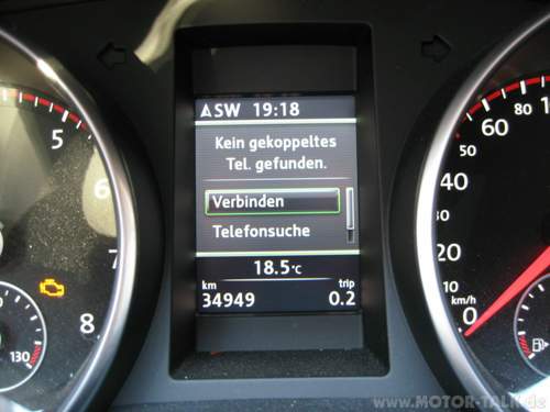

kleines bilderrätsel...
wo ist der unterschied zwischen den 3 bildern?
nein nicht nur die uhrzeit...
Img-1257
Img-1258
Img-1260
+5
Der Skin. Bild 1 zeigt "Variante 3", die ist quasi nicht vorhanden, damit lässt sich die MFA auch kaum Bedienen, weil grundlegende Elemente wie Checkboxen und sowas fehlen. Ist m.E. mehr ein Platzhalter für einen Skin, der künftig eingeführt werden könnte.
Bild 2 nennt sich meiner Erinnerung nach "Variante 1" - korreliert im Prinzip mit dem Highline-Skin fürs RNS510. Auffallend ist der einfarbige Hintergrund, die Variante 2 hat häufig so Querstreifen als Stilelement.
Bild 3 zeigt die standardmäßig aktivierte "Variante 2". Passend zum Premium-Skin fürs RNS510 und in meinen Augen auch die schönste Variante.
Bei den restlichen Bildern ist es analog.
vg, Johannes
