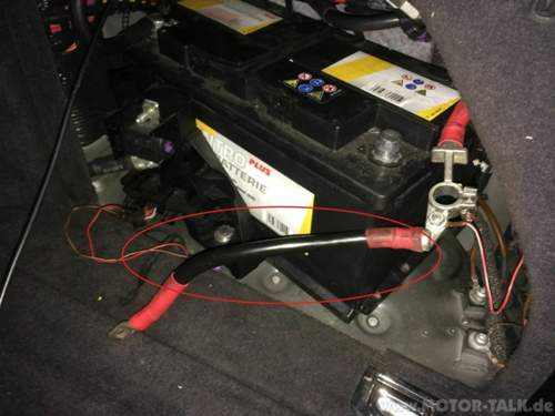

Hallo Leute,
hier der angekündigte Bericht...
Bin wieder zurück in Deutschland und habe heute meinen A8 beim Audi Zentrum Hannover abholen können...
Dort angekommen wurde mir gleich gesagt Garantie (Audi Garantie +) sowie Kulanz wurden von Audi abgelehnt.

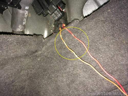

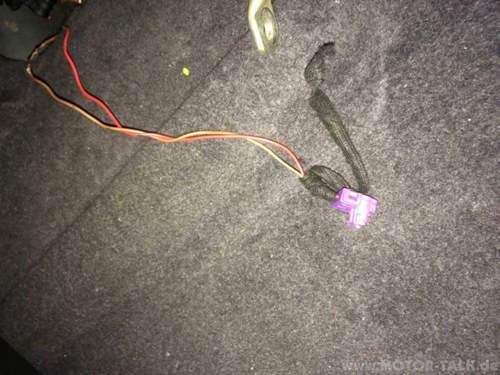

Die Ursache für den Totalausfall der kompletten Elektronik sowie der Zerstörung des AHK StG im Kofferraum ist ein Kabelstrang der, offensichtlich bei der Montage nachlässig montiert wurde und somit am Blech (auf dem die Batterie steht) an diversen Adern aufgeschnitten / aufgescheuert wurde.
Der Wagen ist unfallfrei und hat die AHK ab Werk! Die Stelle an der das StG sowie, der besagte Kabelstrang (Foto) liegt ist für den Benutzer des Wagen unzugänglich und auch nicht relevant bei Beladung des Kofferraum oder Ähnliches... Was ich damit sagen will : Niemand KANN / muss an diese Stelle ran!
Audi sieht das anders... Deren Aussage ist "Da muss der Vorbesitzer mal dran gewesen sein und hat das dann falsch oder unsachgemäss wieder "montiert" oder ähnliches "
KEINE GARANTIE / KEINE KULANZ
Kosten : 1550 € für Fehlersuche, die "Reparatur" des (durch schlampige und unprofessionelle Montage) Kabelbaumes , sowie den Austausch des AHK StG.
