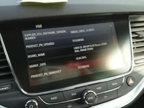

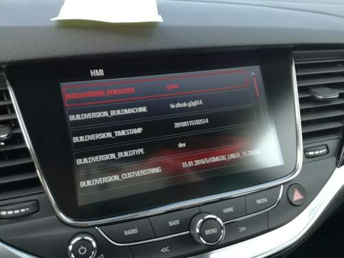

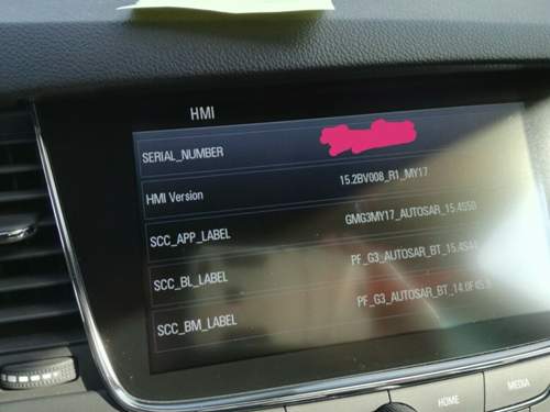

@androidjuergen, oder die anderen, die den Kollisonswarner einstellen könnt: könnt ihr mal eure HMI Daten,die im versteckten Menü zu finden sind (Einschalt-, Menu- und Homebutton gleichzeit für ca. 3 sec drücken), posten?
Die Softwareinfo und Gracenote sind bei mir die gleichen wie bei Androidjuergen, aber ich habe die Kollisonswarnereinstellungen nicht.
sorry, hab die Nachricht da gestern erst gelesen und heut drauf vergessen.
Hab mir schon einen Zettel geschrieben, dass ich das ausprobier. Melde mich dazu dann hier wieder.
Anbei die Angaben zum HMI in meinem Astra.
Img-20161104-120833-1280x960
Img-20161104-120843-1280x960
Img-20161104-134851-1280x960

ich hab auch MJ 16.5 und hab die Einstellmöglichkeit...
Ich hab etwas den Überblick verloren und meine SW Stände wie von dir oben abgebildet hab ich nicht im Kopf:
Hast du auch schon das HMI/Android Auto Update?
Ich meine nämlich bei mir, dass es vorher auch da war und hinter weg
ich hab es mit dem Android Auto Update erst bekommen.
2-3 Wochen nach diesem Update war dann das HMI-Modul hinüber und hab eins der neuen Generation erhalten.
