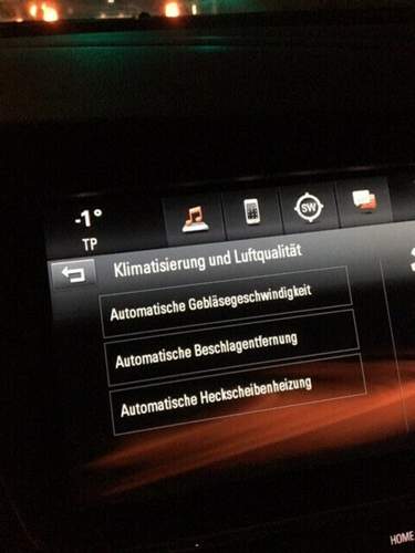

Nix hier. Habe Stoff Athena/Ledernachbildung Morrocana und Winterpaket (Winterpaket Premium gab es zum Zeitpunkt meiner Konfig gar nicht).
Img-4921
Img-4922
Gibts dann wohl nur beim Ledersitz
So, also heute getestet und siehe da, die Sitzheizung ist bei jedem Start automatisch an und - ich hatte schon Befürchtung - nicht auf dem Beifahrersitz. Hier muss also der Beifahrer dann selbst aktiv werden..
Also bei mir geht es auch auf dem Beifahrersitz wenn der denn belegt ist. Stichwort Sitzbelegungsschalter
