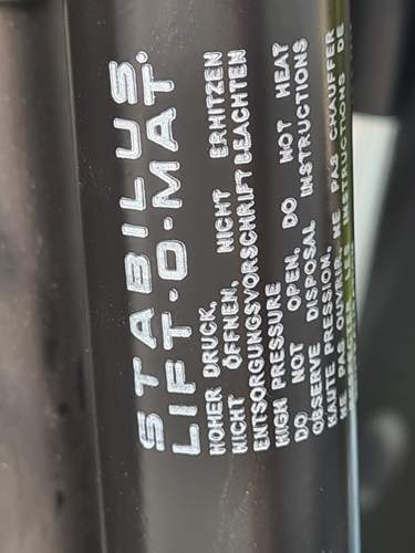

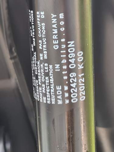

Ich habe angenommen, die letzten wären von Mercedes gekauft. Ich habe nach dem Kauf irgendeinen Nachbau genommen und nach zwei(?) Jahren dann gegen die originalen Lift-o-mat von Stabilus ersetzt, "natürlich" nicht von Mercedes. Die Stabilus sind deutlich größer und schwerer als der billige Jakob, ich denke, das hält jetzt.
Habt ihr eine Teilenummer für die Stabilus Dämpfer?

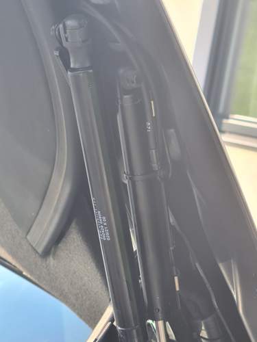

Habe auch die elektrische Kofferraumklappe.
Ich sehe da sogar vier Dämpfer.
