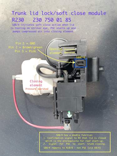

Wenn es mein Auto wäre würde ich erstmal den folg. einfachen Test machen:
Du versuchst den HD wie normal von Hand zu schließen indem er auf der Vorraste abgelegt wird.
Der Mikroschalter [S88/4] sollte jetzt den Schließvorgang einleiten indem er die Pumpe einschaltet.
Kannst Du jetzt - nachdem der HD auf der Vorraste sitzt - die Pumpe hören oder gar ein Zischen im Bereich des HD Schloss ? Wie lange läuft die Pumpe nach ? [Sekunden]
Meine Vermutung ist, daß das Schließhilfeelement [im Bild] undicht ist. Das muß man also mit dem obigen Horchtest versuchen festzustellen.
Weniger wahrscheinlich ist, daß der Schalter S88/4 defekt ist oder die Leitung ?
Schalter + Leitung kann man testen indem man am Multistecker vom SAM N10/8 auf Durchgang prüft.
Die Dichtigkeit der Vakuumleitung zum HD Schloss kann man an der Pumpe selbst testen.

Den Deckel auf diese Art zu schließen geht (doch). Ich war wohl zunächst einfach zu vorsichtig. Verdeck öffnen / schließen geht auch. Danke für den 'beherzten' Tip!

Auch dir mein Dank - so getestet: Keine Pumpe zu hören und auch kein zischen!
Ich habe dann auch mal beim offenen Deckel den Haken mit der Hand in die erste Stellung gedrückt, auch da passierte nichts. Keine Pumpe zu hören und auch kein zischen! Ein Druck auf den entsprechenden Taster am Schlüssel entriegelt.
Da ich hohe Frequenzen nicht mehr soooo gut höre, habe ich den gleichen Test nochmal mit meinem Sohn gemacht. Keine Pumpe zu hören und auch kein zischen!

Wenn die Pumpe tatsächlich nicht anläuft nachdem der HD auf der Vorraste angelegt ist würde ich nichts Weiteres machen, also keine Teile ausbauen usw. Stattdessen solltest Du zum nächsten Kumpel gehen, der die Star Diagnose hat damit der Fehlerspeicher ausgelesen werden kann. Gleichzeitig die live data ansehen und evtl. die Pumpe mit der SD ansteuern. Das CAN System sollte auch angesehen werde, vielleicht ist eine Störung im BodyCAN vorhanden.
