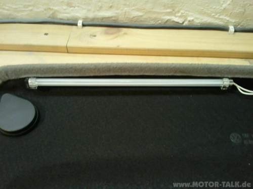

Ich dachte mir nachdem ich meine Kofferraumbeleuchtung nun fertig habe, enthalte ich euch das Ergebnis nicht vor. Vielleicht hilft es dem einen oder anderen.
Ich habe mir also im Netz 2 KLK mit Inverter bestellt. Guckst du hier: cgi.ebay.de/ws/eBayISAPI.dll
Diese wollte ich dann rechts und links unter den Seitenteilen der Hutablage montieren. Die KLK sollten mit Hilfe von Klettklebeband befestigt werden.
Problem:
Auf der linken Seite häte die KLK die Klappe wo das Warndreieck hinter ist blockiert. Ausserdem musste ich die Kabel vom Inverter zur KLK verlängern und dadurch haben die KLK nur noch ganz leicht geschimmert. War also alles Mist und ein neuer Plan musste her.

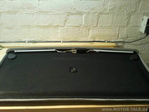

Ich hab mir also Gedanken gemacht wie man das ganze nun lösen könnte und habe dann folgendes gemacht:
Ich nahm die komplette Hutablage aus dem Auto und habe sie erstmal runter in den Keller geschleppt. Draussen ist es nämlich saukalt. Dann habe ich die beiden KLK mit mit Heißkleber in genau in den Knick der Ablage zur Heckklappe hin geklebt. Den Inverter hab ich ebenfalls mit Heißklaeber genau mittig zwischen die beiden KLK geklebt und mit nem Edding schwarz bemalt. (Wäre mir das mit dem bemalen eher eingefallen, hätte ich es mit ner Spraydose gemacht, aber der Inverter war schon festgeklebt).
Die Sicherung des Inverters musste ich leider mit einem Draht überbrücken, da sie mir beim testen direkt durchgeknallt war. Egal...
Dann habe ich den Schalter des Inverters mittig in die Kante der Heckablage gesetzt. Dazu musste ich ein kleines Loch in die Ablage schneiden. Das Kabel des Inverters habe ich dann bis in die Ecke wo die Ablage in die Seiteverkeidung gehängt wird verlängert. Dort habe ich einen Molex Stecker eines alten Netzteils angeschlossen und fixiert. (natürlich mit Heißkleber)
Hinter der Seitenverkleidung hab ich dann ebenfalls ein Kabel mit dem Molex Gegenstück verlegt und an die Kontakte der Standard-Kofferraumleuchte gelötet.
Nun kann ich bei Bedarf die Ablage komplett herausnehmen und tagsüber die Funktion der KLK mittels Schalter deaktivieren.

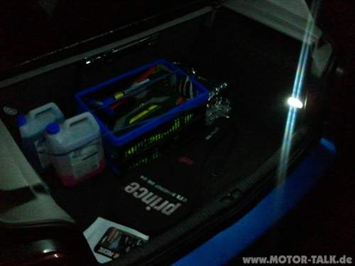

Die Ausleuchtung ist mehr als überzeugend, allerdings konnte ich das auf den Bildern nicht sehr gut festhalten, da meine Handycam die Dunkelheit nicht so mag.
Auf den Bildern könnt ihr das Ergebnis bewundern.
Vielen Dank für die Aufmerksamkeit...
Ansicht
KLK links
Inverter
+7
Hier nochmal ein Bild das die Ausleuchtung hoffentlich etwas besser zeigt...
Kofferraumausleuchtung
