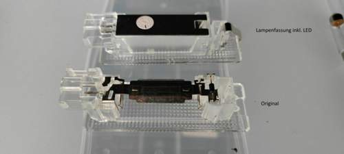

@je007 Mache doch bitte mal ein paar Fotos von dem aktuellen Lampenträger,
sonst rätseln wir noch Tage.

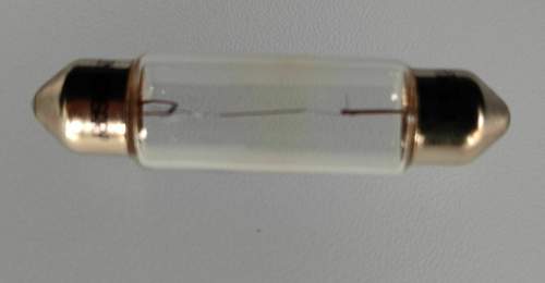

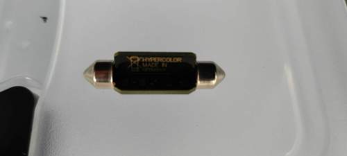

@rudi88 Hier mal zwei der drei verwendeten Lampenträger (der dritte ist gerade unterwegs) und die verwendeten Leuchtmittel.
Der Lampenträger inkl. Leuchtmittel ist folgender:
Hypercolor
Lampenträger
Hypercolor
Glühbirne

Hättest du jetzt das Glühobst genommen und dort einen separaten Massepunkt verklemmt, so könnt man einen weiteren Rückschluss ziehen.
Ansonsten würde ich auf erWin den zum Fz. passenden Stromplan ziehen und dann, ab BCM, mit der Glühobstleuchte testen. Bei LED ist es nicht egal, wo Plus u. Masse verklemmt werden, bei Glühobst ist es wurscht.
