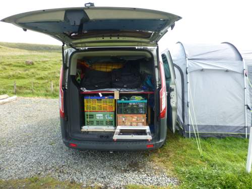

Nun habe ich den Ausbau von unserem Tourneo Custom fertig bekommen da ich zur Zeit etwas mehr Freizeit habe !! :-).
Anforderung war, flexibel, altagstauglich, 3.Sitzreihe nutzbar ohne ganzen Ausbau und volle Ladehöhe im Bereich der 3. Sitzreihe erhalten.
Heraus kam eine Konstruktion mit 30x30 Aluprofil, 15mm Siebdruckplatten und Klapptischscharniere (die einzufräsen war ne heiden Arbeit!)
Befestigt wurde das Ganze seitlich mit Klett und mit Rohrschellen an der dritten Sitzreihe, aber so dasss Die Sitze noch darüber passen.
Wenn mal alle Sitze benötigt werden, bei mir meistens nur 2 mal im Jahr, kann das ganze nach hinten geklappt werden, und mit 4 Schrauben ist die Konstruktion über der 3. Reuhe entfernt.
Kosten waren ca bei 200€.
Dann war da noch die Verdunkelung der Fahrerkabine, hier habe ich mir "Balkon Sichtschutz" auf Maß fertigen lassen mit schon angenähtem Klett, dazu ein paar "Patenthaken" , 4 mm Gummiseil und S-Haken aus dem Baumarkt. Zusammen ca. 90€.
Nun können wir mal kurz übers Wochenende mit Busvorzelt losziehen, ohne unser grosses Luxuszelt mitzunehmen.
Anbei noch ein paar Bilder.

Hallo liebe Ausbauer,
nach ewig und 3 Tagen habe ich auch mal wieder etwas. Wir hatten 2019 unsere Box gebaut (hier im Thread beschrieben) und wollen nun über ein wenig mehr Autarkie nachdenken.
Ich hätte ein paar Fragen zu Kühlboxen unter einem Bettausbau. Zunächst mal die Situation:
  • Wir haben einen Custom BJ 2017 L1H1
  • Wir haben die erste Sitzreihe komplett belegt für unsere Kinder
  • Wie erwähnt gibt's eine Kofferraumbox. Diese ist aus Alu-Profilen und hat eine Multiplex-Platte mit Löchern oben drauf. Unten gibt's 2 Schubladen (ca 60 und 40cm breit)
  • Die Matratze ist 2x geklappt und liegt auf der Box
  • Die Schubladen werden mit Euroboxen für alles mögliche gefüllt. Hier steht derzeit auch eine Dometic RC 1200 Absorber-Kühlbox, 40L - allerdings ohne Stromanschluss
  • Den Raum zw. Box und Sitzen teilen sich Tisch, Stühle, Vorzelt usw.

Hallo
wir haben die Triststar mit 12 V , 230 V und Gas.
https://www.tristar.eu/.../tristar-kb-7146-k%C3%BChlbox-kb--7146
auf der Fahrt läuft die mit 12 V.
Der leere Platz auf der BeifahrerSeite dort steht die Box , bei uns , ja es wird warm , die Luft kann zirkulieren die Rückwand der Box steht bei uns zur Seitenwand des Autos hin,also in Richtung Radkasten wir haben den Transit also ohne Innenverkleidung. Wenn hinten noch die Lüftung geht denke ich es ist in Ordenung .
Andreas
Heckansicht
Ah, ja. Das sieht ähnlich aus wie bei uns 🙂.
