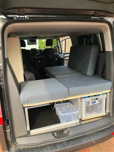

Nun habe ich den Ausbau von unserem Tourneo Custom fertig bekommen da ich zur Zeit etwas mehr Freizeit habe !! :-).
Anforderung war, flexibel, altagstauglich, 3.Sitzreihe nutzbar ohne ganzen Ausbau und volle Ladehöhe im Bereich der 3. Sitzreihe erhalten.

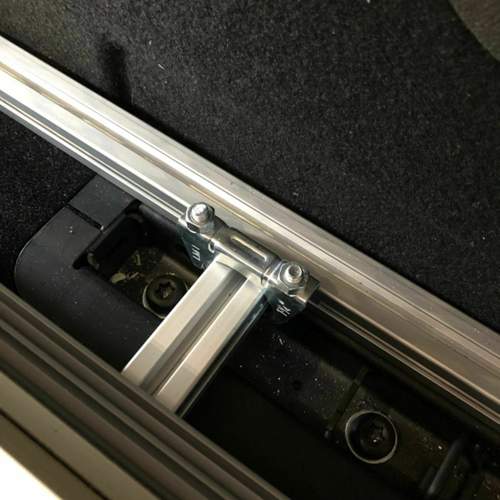

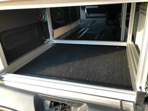

Heraus kam eine Konstruktion mit 30x30 Aluprofil, 15mm Siebdruckplatten und Klapptischscharniere (die einzufräsen war ne heiden Arbeit!)
Befestigt wurde das Ganze seitlich mit Klett und mit Rohrschellen an der dritten Sitzreihe, aber so dasss Die Sitze noch darüber passen.
Wenn mal alle Sitze benötigt werden, bei mir meistens nur 2 mal im Jahr, kann das ganze nach hinten geklappt werden, und mit 4 Schrauben ist die Konstruktion über der 3. Reuhe entfernt.
Kosten waren ca bei 200€.
Dann war da noch die Verdunkelung der Fahrerkabine, hier habe ich mir "Balkon Sichtschutz" auf Maß fertigen lassen mit schon angenähtem Klett, dazu ein paar "Patenthaken" , 4 mm Gummiseil und S-Haken aus dem Baumarkt. Zusammen ca. 90€.
Nun können wir mal kurz übers Wochenende mit Busvorzelt losziehen, ohne unser grosses Luxuszelt mitzunehmen.
Anbei noch ein paar Bilder.

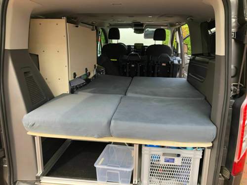

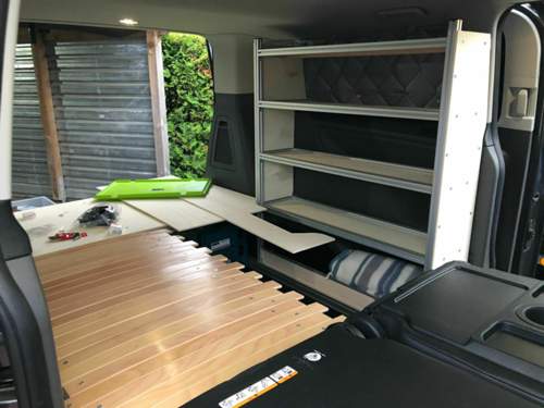

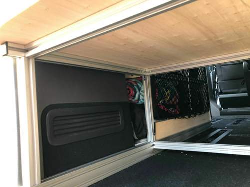

Es geht auf den Urlaub zu und nach vielen hilfreichen Tipps aus dem Forum und auch per PN will ich meinen Ausbau 2.0 hier zeigen.
Es sollten 5 Sitze zum Fahren und Sitzplätze im Bus für schlechtes Wetter sein. Krimskrams und Klamotten nicht wir vorher unter dem Bett sondern durch den Schrank gut erreichbar, 2 Euro Kisten für zusätzliche Kram, Option auf kleines WC im Bus und Heckküche mit Arbeitfläche als Auszug, da im Bus nicht gekocht werden soll. (Küche fehlt noch)
Nach der Planung mit Holzlatten habe ich das Ganze mit Aluprofilen umgesetzt. Befestigung mit den Bodenankern steht auch noch aus, aber für den Urlaub wird es reichen, da noch der Wohnwagen mitkommt.
Nochmals vielen Dank an alle, die mir meine Fragen beantwortet haben:-)
Viele Grüße aus dem Norden und eine schöne Urlaubszeit! Bleibt gesund!

Du hast da echt nen wunderbaren Einbau hergestellt. wenn unser Custom ein L2 wär würd ich was ähnliches machen. ??
@jAndy
Vielen Dank! Da geht bestimmt auch was im L1, nur etwas kürzer ;-)
Ich habe letztlich die Ideen und Hilfestellungen von @kkl und @incunabulum aufgegriffen und meinen Anforderungen angepasst!

So, kleines Update. Ausbau isst noch nicht ganz fertig, aber reisefertig. Unten links soll noch ein ausziehbarer Küchenblock rein, die Klappe vom Schrank muss ich noch begradigen und mit Tischbeinen versehen. Das stört aber nicht beim Sommerurlaub!

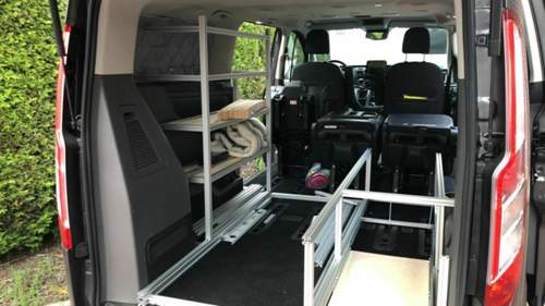

Für den Rückbau auf 8 Sitze habe ich noch nicht die Zeit gestoppt, gehe aber vom maximal 20 Minuten aus. Letztlich besteht der Einbau aus zwei Teilen und stützt sich gegenseitig ab bzw. Ist über Schellen an der Sitzschiene befestigt.
Der Schrank ist ein Element bis zur Heckklappe und der Rahmen für den Auszug ist ein Stück. Dazwischen habe ich vier Aluprofile, die sich über die Eckverbinder schnell rausziehen lassen.
Ich mach mal Fotos, wenn wir wieder zuhause sind. Derzeit ist der Bus im Urlaubseinsatz und voll gepackt.

Leider etwas verspätet hier jetzt die Fotos.
Die vier Querstreben (2 oben, 2 unten) stützen den beiden Einbauten gegeneinander ab. Das hält super und ist durch die Eckverbinder schnell zu lösen.
Das jeweilige Modul ist / wird durch eine Schelle an den Bodenschienen befestigt. Leider gab es vor dem Urlaub nur Rundschellen in den Baumärkten. Die von mir gewünschten Rechteckprofile mit Platte (komme gerade nicht auf den richtigen Namen) hatten im Internet sehr lange Lieferzeiten. Wenn es also sein muss, geht das wirklich schnell raus.
Bis jetzt bin ich mit der Funktionalität sehr zufrieden und der Einbau erfüllt alle meine Anforderungen für Urlaub oder Transportaufgabe (Umzug des großen Kindes). Durch die einzelnen Sitze von Ford ist man total flexibel (wusste ich vorher, bin aber gerade wieder begeistert)
Küchenauszug im Heck wird durch die Dame des Hauses nicht mehr gewünscht, da das Kochen sonst auf die Kofferraumklappe begrenzt ist. Im Urlaub konnten wir mit den beiden „losen“ Gaskochern immer schon dem Schatten folgen oder vor dem Regen flüchten.

Habe heute meinen Bus auf 6-Sitzer rückgebaut und habe tatsächlich mit Hin-und Herräumen 20-25 Minuten gebraucht :-).
Selbst das Kind war überrascht, wie schnell das ging.
