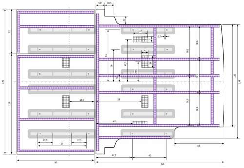

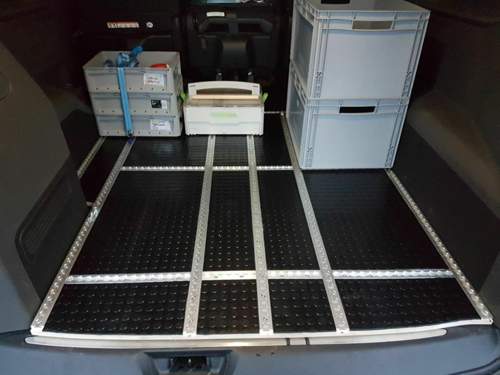

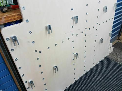

da ich oft eher kleinteilige Kisten und Kästen (Holzkisten, Euro-Kisten, Systainer) transportiere, habe ich einen Laderaumboden mit Airlineschienen in den Kofferraum unseres Tourneo Custom eingebaut. Aufbauend auf einer Multiplex-Platte mit 21mm Stärke habe ich Nuten für die Airlineschinen gefräst und das ganze mit einer Gumminoppenmatte beklebt. Die gesamte Konstruktion ist dreiteilig: die große Platte ist immer drin, die beiden anderen können je nach Sitzkonfiguration eingebaut werden.
Befestigt werden die Platten mit einer Art Haken (bis zu 10 Stück je Platte) an den Sitzschienen. Die Platte wird von hinten schräg in den Laderaum geführt und dann abgelegt. Die Haken liegen dann in den Sitzschienen. Schiebt man die Platte nun noch 2-3cm weiter, gleiten die Haken unter die Bolzen der Sitzschienen und fixieren die Platte sicher.
Die Anordnung der Airlineschienen orientiert sich an den zu transportierenden Kisten und lässt die Möglichkeit offen, noch einen ausziehbaren Boden auf den Airlineschienen zu montieren.
Eine ausführliche Bauanleitung habe ich auf meiner Website veröffentlicht.

@caddyandi1969 schrieb am 24. Januar 2021 um 22:57:23 Uhr:
Viele Grüße
Andreas

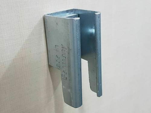

Tolle arbeit
Die befestigungshaken Idee finde ich toll-wäre für mich vllt auch anwendbar.
So ganz verstanden habe ich es leider nicht. Hast du da fertig Teile umgearbeitet? Hast du dazu vllt einen Link? Kenne die Teile so nicht
Tolle Beschreibung auf deiner page.
Grüsse

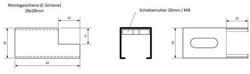

Die Idee mit den Befestigungshaken stammt hier aus dem Forum. Ursprünglich wurde dort Vierkantrohr mir 40mm Seitenlänge genommen. Dies war mir etwas groß, da dann die Löcher im Holz absolut exakt sein müssen und das Holz nicht schrumpfen darf, sonst kriegt man die Platte nicht mehr raus (die Breite der Sitzschiene beträgt auch etwa 40mm). Am besten wäre daher ein Stahl-Vierkantrohr 30x30mm und einer Wandstärke von 3mm. Die werden in entsprechend lange Abschnitte gesägt und an einem Ende eine Ausklinkung vorgenommen. Die genauen Maße muss man austesten. Am besten nimmt man ein Brett etwa 130cm lang und 10cm breit (Breite über alle Sitzschienen). Daran markiert man die exakte Mitte der Sitzschienen und befestigt die Haken daran. Wenn die gut in die Schienen hineingleiten, überträgt man das auf die große Platte. Selbst wenn es mit einem Testmuster gut funktioniert, heißt das noch nicht, dass es auch bei 10 Haken in Summe funktioniert. Da ist eventuell eher etwas mehr auszuklinken als zu wenig. Durch den teilweise etwas beuligen Teppich wird das alles etwas schwergängiger.
Ich hatte noch Montageschiene 28/30. Da gibt es passende Vierkantmuttern zu.
Beispielsweise aus dem Bauhaus: Schiene
Beim Stahl-Vierkantrohr muss man dann halt ein Gewinde reinschneiden. Der Vorteil der Montageschiene liegt in dem bereits vorhandenen Langloch, was einen gewissen Spielraum ermöglicht.
Ich habe noch mal zwei Bilder angehängt.

Befestigungshaken aus Montageschiene
Befestigungshaken

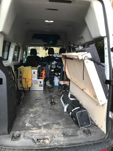

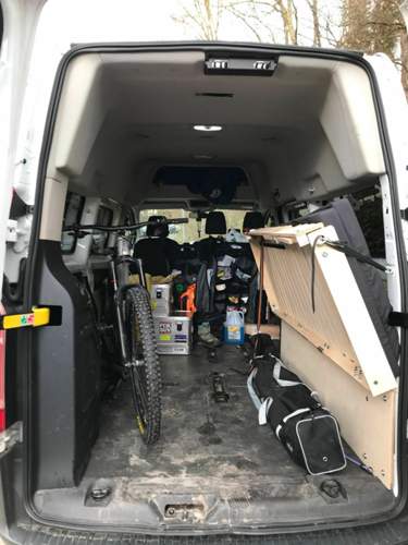

Hallo Gemeinde...
Inspiration inklusive nettem Telefonat gabs im hochdachkomi Forum. Genau mein Custom (aber L1 statt wie bei mir L2) hat einer nen nettes klappbett für den mottorrad Transport gebaut.
Meine Vorgaben waren eine möglichst Platzeffiziente Bettkonstruktion bei der ich 3 große Mountainbikes jederzeit mitnehmen kann. Eine hintere Sitzbank sollte bei Bedarf eingesetzt werden können fürs fahren mit mal mehr wie 3 Leuten.
Achja Möglichst leicht sollte es werden-insofern das mit Holz möglich ist.
Holz ist schön und gefällt mir ,deswegen gabs keine aluprofil Konstruktion.
Nach sehr zähen dämmnachmittagen aller seitenwänden (alles verwinkelt und verbaut) und anbringen einer neuen Verkleidung an der alles befestigt werden soll -ging’s los.
Basis ist ein fester Bettkasten (indem ein Haufen kram verschwindet) an dem klappar die ausziehkonstruktion befestigt ist.
Der Auszug ist zweiteilig gestaltet um eine L-Sitzform gestalten zu können für z.B bescheidene Wetterbedingungen.( Dazu im Sommer vllt nochmal ein besseres Beispielbild)
Liegefläche sollte gigantisch gross sein mit viel Platz nach oben 😉
Achja ich lebe etwas verteilt irgendo zwischen Fahrrad fahren,ski ,Surfen und klettern,habe je nach Ausflugziel alles in Euroboxen,die müssen natürlich drunter passen.
Die billig Klappmatratze ist noch provisorisch,war bisher zu faul sie zu beschneiden- funktioniert soweit aber prima. Dort investiere ich aber noch.
Habe schon ca 3 wochen auf dem Bett geschlafen und muss sagen das es komplett stabil ist- auch zu weit.
Ein paar Impressionen im Anhang.
