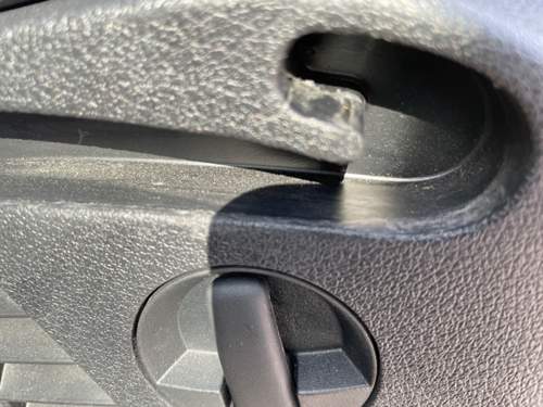

ich habe bei meinem Q3 FL ein Problem.
Am Ende der Kofferraum Gleitschiene wo das Rollo einrastet bilden sich auf beiden Seiten Risse.
Ich habe die Befürchtung das es nur eine Frage der Zeit ist, bis die Teile brechen und sich das Rollo nicht mehr schließen lässt. Obwohl ich eine 5 jährige Garantie habe eiern sowohl der Händler als auch der Importeur herum und stellen außerordentliche Belastung in den Raum. Was nebenbei ein großer Blödsinn ist.
Ich habe das Rollo fast immer geschlossen und habe auch noch nie etwas daraufgelegt.
Kennt jemand dieses Problem?

das glaub ich jetzt nicht: missbrauch der laderaumabdeckung..- das ist ein krasser konstruktionsfehler und absolut nicht altagstauglich. diese erklärung ist eine frechheit.

Ja kenne ich das Problem. Bei mir beide Seiten gebrochen. Audi sagt außerhalb der Garantie. Pech gehabt.
Auch bei der Kundenbetreuung das gleiche, was nicht sein dürfte bei so einem Auto. Deswegen hoffe ich auch das ich die Teile aus Metall bekommen kann.

Nochmal zum Thema: Ich hatte hierzu in der Vergangenheit auch schon meinen Erfahrungsbericht abgegeben. Ich kann jedem, der diesen Mangel an seinem Q3 (8U) feststellt, nur empfehlen, sich diese angefertigten Ersatzteile zu bestellen und selbst einzubauen. Das geht mit einem Dremel sehr schnell und einfach und das Resultat überzeugt nicht nur durch und durch, sondern es ist auch viel günstiger, als die beiden Seitenteile der Kofferraumverkleidung komplett auszutauschen. Gebt Euch nicht der Illusion hin, dass Audi hier irgendwas auf Garantie macht. Ich hatte eine 5-Jahres-Garantie und war noch voll in der Garantie drin. Mein freundlicher Händler hatte mich total unterstützt. Aber Audi blieb hartnäckig, hat hierfür ein abgestimmtes "Wording", mit dem sogar Ansprüche von Kunden in der Garantiezeit zurückgewiesen werden, nämlich: BEDIENUNGSFEHLER DES KUNDEN!
Das ist einfach nur eine absolut unzutreffende Schutzbehauptung, zumal ich niemals etwas auf die Ablage gelegt hatte, oder diese am Ende gewaltsam herunter gedrückt hatte.
Also: Teile bestellen, einbauen und den Ärger über dieses ansonsten sehr gute Auto so schnell wie möglich vergessen!
