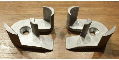

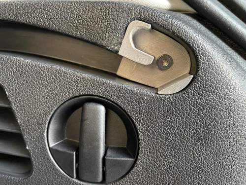

ich habe bei meinem Q3 FL ein Problem.
Am Ende der Kofferraum Gleitschiene wo das Rollo einrastet bilden sich auf beiden Seiten Risse.
Ich habe die Befürchtung das es nur eine Frage der Zeit ist, bis die Teile brechen und sich das Rollo nicht mehr schließen lässt. Obwohl ich eine 5 jährige Garantie habe eiern sowohl der Händler als auch der Importeur herum und stellen außerordentliche Belastung in den Raum. Was nebenbei ein großer Blödsinn ist.
Ich habe das Rollo fast immer geschlossen und habe auch noch nie etwas daraufgelegt.
Kennt jemand dieses Problem?

@Klaus-M schrieb am 21. Juli 2021 um 21:55:34 Uhr:
Hier nochmal die Info.
Es gibt dazu eine TPI - allerdings gibt Audi darin dem Kunden die Schuld.
Hola, busca en este foro la solución. Mandale un mensaje a un tal Klaus-M. Yo tuve que cambiar los soportes por unos metálicos, van muy bien. Eso si, las piezas valen caras pero merece la pena.
Saludos.

@Klaus-M schrieb am 27. Juli 2021 um 13:58:36 Uhr:
die Optimierung geht weiter für den Reparatursatz und habe ein Satz anfertigen lassen, der geht mit Sicherheit nicht mehr kaputt, ist aus Edelstahl.
Gruß Klaus
Hallo Klaus, finde die Teile auch Klasse. Ich habe dir eine PN gesendet.
