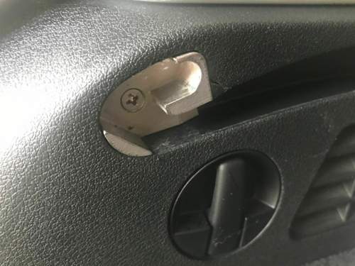

ich habe bei meinem Q3 FL ein Problem.
Am Ende der Kofferraum Gleitschiene wo das Rollo einrastet bilden sich auf beiden Seiten Risse.
Ich habe die Befürchtung das es nur eine Frage der Zeit ist, bis die Teile brechen und sich das Rollo nicht mehr schließen lässt. Obwohl ich eine 5 jährige Garantie habe eiern sowohl der Händler als auch der Importeur herum und stellen außerordentliche Belastung in den Raum. Was nebenbei ein großer Blödsinn ist.
Ich habe das Rollo fast immer geschlossen und habe auch noch nie etwas daraufgelegt.
Kennt jemand dieses Problem?

grundsätzlich muss der Einsatz mit einer mit einer Senkkopfschraube M4 und einer großen Unterlegscheibe oder einer Platte von hinten verschraubt werden.....
....... Hat das Rollo bei dir noch genug Zugkraft? .....
Gruß Klaus

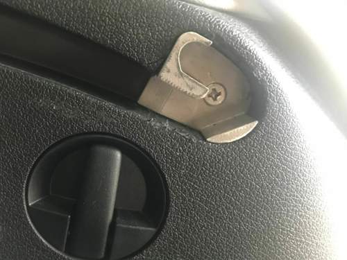

Hallo Klaus,
Das Rollo hat Zugkraft wie ein Ochse, und das mit dem Anschrauben+von hinten verstärken ist mir klar. Hält als Provisorium auch "FAST"perfekt - nur wollte ich die Bohrung versemmeln, denn das Trägermaterial vom OE-Teil ist butterweich und läßt 2 Reparaturen nicht zu.... zu gut!
Unklar ist die FORM DES AUSSCHITTS bei dem Rep-Adapter. Bild1 (gelber Pfeil) zeigt eine runde Form , und der Entwurf Bild2 (gelber Pfeil) zeigt eine Abflachung, wie beim Audi-Rollo-Rastbolzen. Und die müßte nach meiner Ansicht nach um die weiße Mittellinie nach oben gespiegelt sein. Denn die Zapfenform (Bild 3 zeigt die Einbaulage hinten des rechten Zapfens zur Form-Verdeutlichung) ist annähernd trapezförmig - Bild4 zeigt den linken Zapfen.
Ich fräse da nachher ´mal ewtas an der Innenkontur nach.
(wenn ich´s versaue, müßte ich nachbestellen - soll Dein Schaden nicht sein).
Grüße reparierer

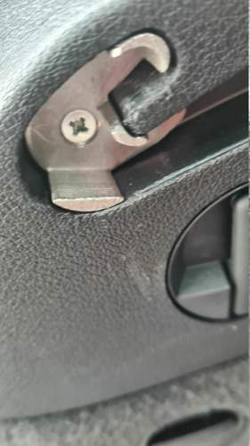

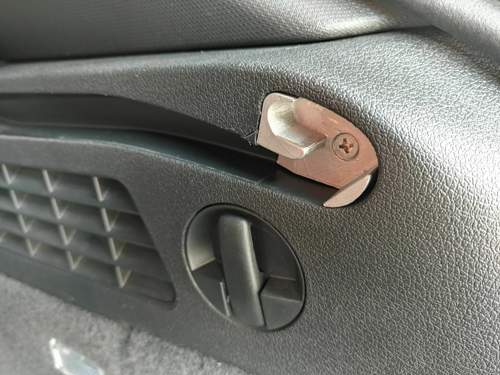

ich habe mir am Wochenende die Metallausführung der Reparatur-Einsätze eingebaut. Vielen Dank an Klaus!
Der Einbau war recht problemlos. Die defekten Stege mit einem Dremel entfernt, Bohrung gesetzt und montiert. Beim Abtragen der defekten Stege sind zwei Dinge zu beachten: 1) Nicht zu viel Material in Nutrichtung abtragen, sonst sitzt der Haken nicht mehr ganz so gut. 2) In Tiefenrichtung muss der alte Steg wirklich komplett abgetragen werden, damit das Ersatzstück eben aufliegt.
Knifflig wird es nur bei der Montage von Scheibe und Mutter. Die Scheibe ist mir leider hinter eines der Steuergeräte gerutscht, was mich noch etwas Nerven gekostet hat. Außer dem Steuergerät musste ich aber nichts weiter demontieren.
Die Montage mit Schraube ist definitiv notwendig. Zum Test habe ich die Einsätze mal ohne Schrauben eingelegt. Durch die Rückzugskraft des Rollo sind sie aber direkt in der Nut verkippt und haben sich mit dem Rollo verkeilt.
Die Passform finde ich persönlich wirklich gut. Im Bereich der Rundung sieht man einen Spalt, der dadurch auftritt, dass die beiden Radien von Einsatz und Originalnut etwas voneinander abweichen. Man muss aber bedenken, dass es sich bei der Nut weitestgehend um ein Freiformelement handelt, das auch in Tiefenrichtung über der Länge nicht konstant ist. Eine 100%ige Passform wird man da wohl nur sehr schwer hinbekommen. Wen das stört, der könnte hier nochmal manuell nacharbeiten, was bei den Einsätzen kein großes Problem darstellen sollte. An sich ist das Ganze eine tolle Lösung. Das Rollo macht jetzt wieder was es soll. 🙂
Gruß Michael

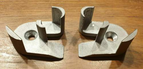

die Optimierung geht weiter, habe eine weitere Ausführung optimiert aus Edelstahl siehe Bild. Die Ausführung kann eingesetzt werden, wenn der Schaden gerade beginnt.
Gruß Klaus

Vielen Dank @Klaus-M, Fotos vom Einbau!
Links
Rechts
Q3
O_H hast du perfekt eingebaut.

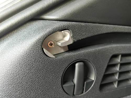

Teile sind gut angekommen und wie im Thread beschrieben heute verbaut worden. Anstelle des Dremels benutze ich ein scharfes Holzbeitel um den Rest der abgebrochenen Plastiknase zu entfernen. Passt alles super und das Rollo macht wieder was es soll!
Sehr empfehlenswert
@ritschi schön, dass der Einbau problemlos geklappt hat. Sieht gut aus, perfekt eingebaut.

die Optimierung geht weiter für den Reparatursatz und habe ein Satz anfertigen lassen, der geht mit Sicherheit nicht mehr kaputt, ist aus Edelstahl.
Gruß Klaus
