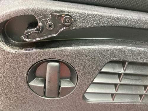

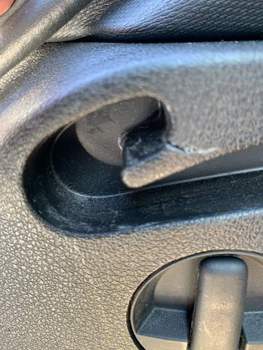

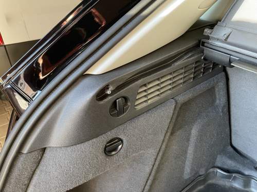

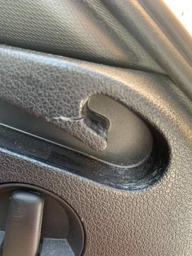

Hall,
ich habe bei meinem Q3 FL ein Problem.
Am Ende der Kofferraum Gleitschiene wo das Rollo einrastet bilden sich auf beiden Seiten Risse.
Ich habe die Befürchtung das es nur eine Frage der Zeit ist, bis die Teile brechen und sich das Rollo nicht mehr schließen lässt. Obwohl ich eine 5 jährige Garantie habe eiern sowohl der Händler als auch der Importeur herum und stellen außerordentliche Belastung in den Raum. Was nebenbei ein großer Blödsinn ist.
Ich habe das Rollo fast immer geschlossen und habe auch noch nie etwas daraufgelegt.
Kennt jemand dieses Problem?

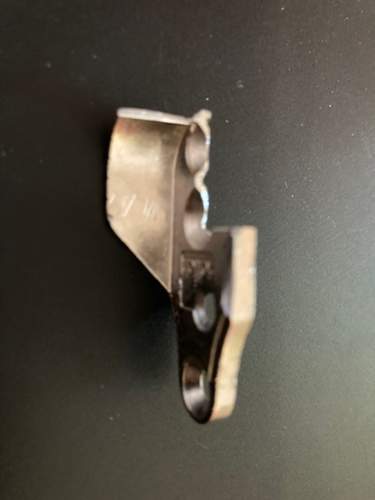

ich kann dir ein Reparatursatz bestellen, für alles weitere schreibe mir eine persönliche Nachricht.
Gruß Klaus

Ich kann hierzu auch nur noch einmal berichten, dass mich Audi trotz 5-jähriger Garantie total hängen gelassen hat. Audi lehnt solche Schäden meistens mit einem weitgehend einheitlich vorformulierten Schreiben unter Hinweis auf einen angeblichen Bedienfehler ab. Als ob wir Q3-Besitzer alle zu blöd wären, die Gepäckraumabdeckung richtig zu bedienen.....! Aus meiner Sicht handelt es sich hier um einen konstruktiven Mangel. Das beweist schon der Umstand, dass Audi selbst hier irgendwann einmal nachgebessert hatte und ca. ab 2016 die Seitenverkleidungen in einer verstärkten Ausführung eingesetzt hatte, was aber die Wurzel des Übels nicht beseitigt hatte, sondern nur den Schadeneintritt ein wenig verzögerte. Ich habe daher inzwischen ebenfalls beim Klaus die Einsätze in Edelstahl bestellt. Gemessen an den Kosten der Originalersatzteile, für die mein "Freundlicher" rund 700 Euro haben möchte, sind die Kosten damit beinahe noch moderat, wenngleich der Umstand, dass so etwas überhaupt an einem "Premiumprodukt" auftritt, nach wie vor sehr ärgerlich ist. Für mich war es jedenfalls der letzte Audi, wenn nicht sogar das letzte Fahrzeug aus dem gesamten Konzern, zumal mir die fast nur noch auf die Elektromobilität ausgerichtete Strategie des Konzerns nicht zusagt, denn ich benötige ein langstreckentaugliches Fahrzeug, mit dem ich auch einen Anhänger ziehen kann. Andere Mütter haben eben auch schöne Töchter!

Meine Lösung. Nicht so schön aber wirksam. Dank Schrankstangenhalterung der Fa. Hettich Art Nr. 9157139 30/15 mm. Und meiner Dremel-Maschine + Trennscheiben. Etwas Lack darauf und es hält. Schön ist anders.
Zumindest für eine erste Schnelllösung im Wert von 3,19 EURO im ersten Step. Nachbauten sind gedanklich schon im Plan. Etwas schöner im Nachbau wäre nicht schlecht.
Naja, es macht was es soll, aber das Auge isst ja bekanntlich mit. M.E. könnte die Klaus-Version patentiert in Serie gehen. Zum Glück sind die Zanken an meinem Q3 noch heile. Aber falls ich mal Bedarf hätte, gibt es hier im Forum tolle Tüftler, die eine Lösung anbieten.
Dafür ist der Preis für den Schrankbeschlag auch im Keller angesiedelt.
