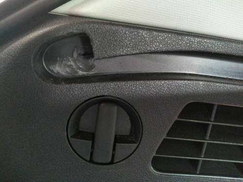

ich habe bei meinem Q3 FL ein Problem.
Am Ende der Kofferraum Gleitschiene wo das Rollo einrastet bilden sich auf beiden Seiten Risse.
Ich habe die Befürchtung das es nur eine Frage der Zeit ist, bis die Teile brechen und sich das Rollo nicht mehr schließen lässt. Obwohl ich eine 5 jährige Garantie habe eiern sowohl der Händler als auch der Importeur herum und stellen außerordentliche Belastung in den Raum. Was nebenbei ein großer Blödsinn ist.
Ich habe das Rollo fast immer geschlossen und habe auch noch nie etwas daraufgelegt.
Kennt jemand dieses Problem?

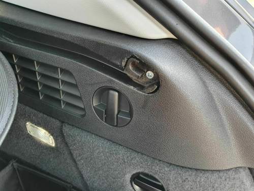

@Klaus-M: Hier die eingebauten Teile in meinem Q3:
002
001

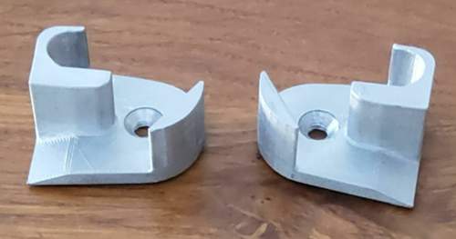

die Optimierung geht weiter für den Reparatursatz und habe ein Satz anfertigen lassen, der geht mit Sicherheit nicht mehr kaputt, ist aus Edelstahl.
Gruß Klaus
Reperatur-einsatz-fuehrung-q3-fl

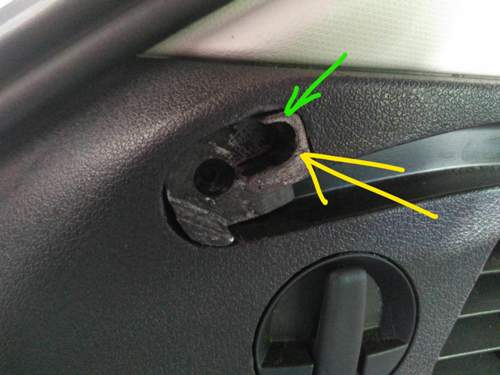

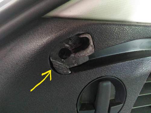

Die Bilder von MisterT zeigen etwas, daß bei mir auch zu sehen ist. Es entsteht ein kleiner Spalt (gelber Pfeil im Bild3).
Dazu die Frage an KlausM: hätte ich den Adapter hinten oben weiter abschleifen sollen, damit er sich noch weiter im Uhrzeigersinn drehen läßt?? Die Einbaulage hält er z.Zt. von selbst - der klemmt richtig satt in der ausgefrästen Tasche.
Der Rollolappen hängt jetzt zunächst richtig gut in seiner Sollposition (Bild4), kippt dann aber nach kurzer Zeit wieder runter (Bild5).
Die Form des Rastzapfens ist auch eher 3eckig, die Adapter sind in der Aussparung/Rastposition vorn eigentlich eher rund ausgeführt. Dort ist auch noch ein Spalt in der Einraststellung zu sehen. Liegt der Fehler da an meiner Nacharbeit??
Ich wolte noch nicht bohren/verschrauben, da ich die Sollposition dauerhaft halten will (und die Adapter nahezu unsichtbar verbauen und zusätzlich mit Dichtmittel verkleben möchte).

Hallo reparierer,
grundsätzlich muss der Einsatz mit einer mit einer Senkkopfschraube M4 und einer großen Unterlegscheibe oder einer Platte von hinten verschraubt werden, da dass Material von der Seitenwand verhältnismäßig weich ist und der Einsatz würde nicht lang von selber halten. Durch dass festschrauben zieht der Einsatz erst richtig in die Führung. Es wäre besser gewesen,wenn du den Einsatz etwas nachgearbeitet hättest. Die Schräge hinten kann man auch entfernen, sie wird nicht unbedingt benötigt, diese Schräge hinten ist dafür gedacht, dass der Einsatz zusätzlich abgestürzt wird.
Die Aussparung ist so, dass das Rollo sich spielfrei selber hinein zieht. Ich schaue (überprüfe) bei jedem Einsatz nach, ob dass das auch genau passt, ansonsten arbeite ich dort nach bis es genau passt. Bei mir ist das Rollo noch nicht von selbst heraus gerutscht. Ich habe das Teil auch bei mir verschraubt, auch wenn es von selbst hält, erst durch das Verschrauben sitzt das Teil optimal. Hat das Rollo bei dir noch genug Zugkraft?
Der Spalt (gelber Pfeil) kann entstehen, wenn der Einsatz nicht richtig hinten aufliegt, deshalb muss verschraubt werden, damit er richtig sitzt.
Wenn noch Fragen hast musst du dich melden. Ich würde auch beim Einbau unterstützen, aber die Entfernung ist zu groß.
Gruß Klaus
Danke für die Info, ich werde die Arretierung verschrauben und berichte dann weiter, Grüße

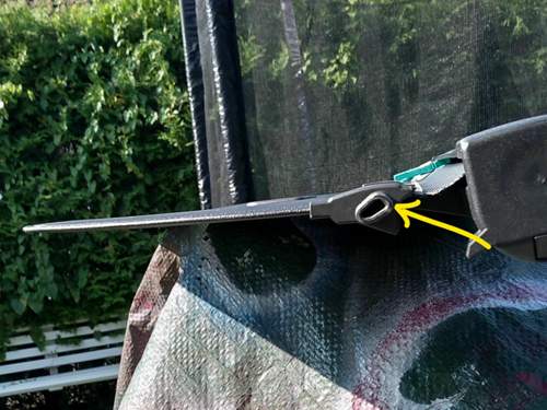

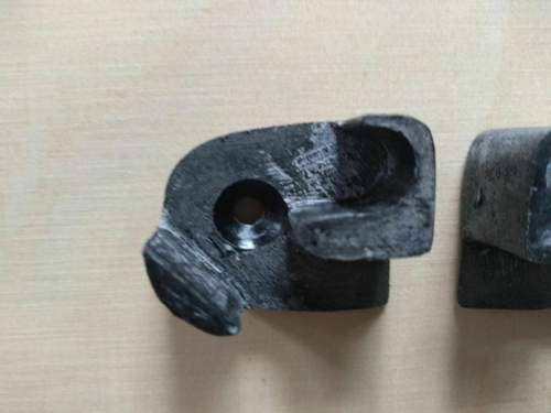

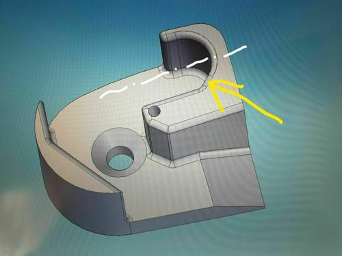

Hallo Klaus,
Das Rollo hat Zugkraft wie ein Ochse, und das mit dem Anschrauben+von hinten verstärken ist mir klar. Hält als Provisorium auch "FAST"perfekt - nur wollte ich die Bohrung versemmeln, denn das Trägermaterial vom OE-Teil ist butterweich und läßt 2 Reparaturen nicht zu.... zu gut!
Unklar ist die FORM DES AUSSCHITTS bei dem Rep-Adapter. Bild1 (gelber Pfeil) zeigt eine runde Form , und der Entwurf Bild2 (gelber Pfeil) zeigt eine Abflachung, wie beim Audi-Rollo-Rastbolzen. Und die müßte nach meiner Ansicht nach um die weiße Mittellinie nach oben gespiegelt sein. Denn die Zapfenform (Bild 3 zeigt die Einbaulage hinten des rechten Zapfens zur Form-Verdeutlichung) ist annähernd trapezförmig - Bild4 zeigt den linken Zapfen.
Ich fräse da nachher ´mal ewtas an der Innenkontur nach.
(wenn ich´s versaue, müßte ich nachbestellen - soll Dein Schaden nicht sein).
Grüße reparierer
