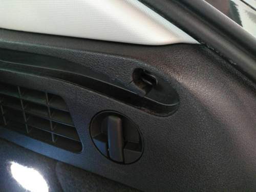

Hall,
ich habe bei meinem Q3 FL ein Problem.
Am Ende der Kofferraum Gleitschiene wo das Rollo einrastet bilden sich auf beiden Seiten Risse.
Ich habe die Befürchtung das es nur eine Frage der Zeit ist, bis die Teile brechen und sich das Rollo nicht mehr schließen lässt. Obwohl ich eine 5 jährige Garantie habe eiern sowohl der Händler als auch der Importeur herum und stellen außerordentliche Belastung in den Raum. Was nebenbei ein großer Blödsinn ist.
Ich habe das Rollo fast immer geschlossen und habe auch noch nie etwas daraufgelegt.
Kennt jemand dieses Problem?
mfG
Anton

das glaub ich jetzt nicht: missbrauch der laderaumabdeckung..- das ist ein krasser konstruktionsfehler und absolut nicht altagstauglich. diese erklärung ist eine frechheit.

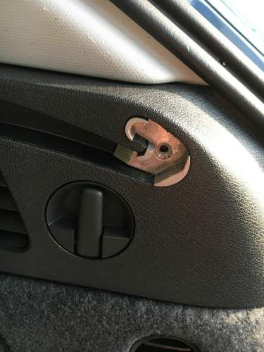

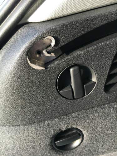

Teile sind bei mir jetzt auch drin. Nach ein bisschen feilen passt es gut. Rollo ist ein bisschen hakelig, aber ich denke das hält jetzt!
Wenn die Hakeligkeit stört, kannst du die hintere Abstützung entfernen.
Hier noch Fotos vom Einbau!
0fc5faf3-c93d-4e48-9fe7-17436aee2e7c
6a9185ac-d0ac-42b6-b44e-99efcdddb801
20886172-b311-4e21-806d-dd931a2f43e9
Wenn du noch eine M4 Senkkopfschraube mit grosser Unterlegscheibe und Mutter montieren würdest, dann ziehen sich der Einsatz besser in die Führung und schließt besser ab. Siehe meine Bilder. Wenn der Einsatz richtig tief sitzt, ist auch vielleicht die Hakeligkeit weg. Bei den Kunststoff- Teilen müssen mit der Senkkopfschraube montiert werden.

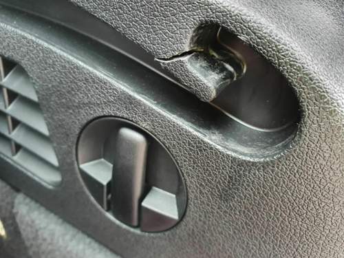

Hier der Schaden an meinen beiden Schienen
01-rechts
02-links

Kann man diese Nasen eigentlich nicht in die ursprüngliche Position bringen, ggf. sogar kleben und schleifen... und von innen (Rückseite der Seitenteile) mit Epoxidharz ausgießen?
Den gleichen gedanklichen Ansatz hatte ich auch schon um vorsorglich einem Riss vorzubeugen.
Eventuell wäre an der mit Epoxidharz ausgegossenen Stelle auch eine Verstärkung mit Draht (z.B. Schweißdraht oder Ähnliches!?) an der Rückseite der Seitenteile sinnvoll.
Kurz: Rückseite ausgießen mit Harz und Draht ins Harz eindrücken und trockenen lassen.
Was ist Eure Meinung?
.....ich möchte nicht so gern den halben Wagen zerlegen, um das von hinten per Ausguß zu reparieren. Wenn es doch die Möglichkeit mit der Methode vom Klaus-M gibt (die ich genial finde), einen Einsatz/Doppler von außen einzubauen. Ohne Rückbank, Blenden etc. aus- und einzubauen - das ist doch richtig gut.
Und wenn schon was "eingklebt" wird, dann hätte ich pers. einen ALU-Keil als Einsatz gefeilt, der von innen in der Führung die Last weiter nach vorn verteilt. Den könnte man dann, wenn die Verkleidung mit aller Macht raussoll, mit Epoxid-Harz gesetzt werden -wobei dann ein guter patexähnlicher Kleber oder Karosseriekleber auch halten sollte.
Die Rep.-Verfahren mit Epoxi-Harz brauchen, auch weil das Harzgemisch aushärtet, richtig viel Fläche zum "anlehnen", sonst brechen die Teile wieder.
Meine Meinung: Alu-Passform-Einsatz geschraubt - schnell montiert und den kann man später auch ersetzen

Hallo zusammen und spezielles Hallo an Klaus-M,
hier hab ich die beiden Rasten im Bild angehängt - es schaut genauso aus wie bei den meisten Vortalker. Ich bin somit, nach 43 Jahren Autofahrens, laut AUDI ebenfalls zu blöd, ein Kofferraumrollo in einer schlecht gebauten, labilen Fürung sachgemäß einzuhaken - das ich nicht lache. Allerdings ist es der Ingolstätter 4-Ring-Firma nicht zu peilich, für exakt das gleiche Teil als Reparatur pro Seite 416.-€ zu verlangen..... PLUS EINBAU, versteht sich. Da gibt´s auch zufällig nur die komplette Verkleidung, wo es an anderer Stelle jede noch so mickrige Leiste oder "Abdeckung", um im Audi-Ersatzteiljargon zu bleiben und nicht Fußboden-Stopfen zu sagen, einzeln in 4erlei Farben gibt. Gaaanz schlechte werksseitige Ausfürung dieses Bauteils mir noch viel schlechterer Fehlerursachenzuweisung an den Benutzer - den Aufwand für die Erstellung der o.a. technischen Anweisung hätten sie für eine ordentliche Reparaturlösung nutzen können.
Sonst ist das ein sehr schönes, solides Autochen, ich kann nicht viel meckern (außer, was aber bekannt ist, über die Ersatzteilpreise - ein Hohn und eine Lachnummer).
