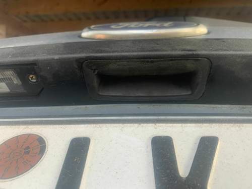

Themenstarteram 23. Januar 2022 um 9:42
Ich stelle mir schon ewig die Frage, wie mache ich meinen Kofferraum auf, wenn mal der Schlüssel weg ist?? Finde nichts dazu im Netz. Einmal hatte mein Mann die Funkfernbedienung mit und ich konnte 2 Wochen den Kofferraum nicht nutzen. Blöd wenn man mit dem Hund weg mag oder mal bisschen mehr einkaufen möchte. Kann es wirklich sein, dass da kein Knopf oder ähnliches im Inneren des Fahrzeugs ist, mit dem man ihn aufbekommt?? Danke für eure Antworten.

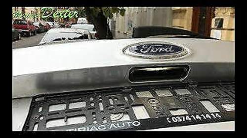

In der Leiste über dem Kennzeichen mittig ist ein Taster. Vielleicht ist der vergammelt und ohne Funktion.

Den Knopf ,den Du meinst,gab's nur beim Vorgänger-Modell.
Bei Deinem Modell gibt's nur den aussenliegenden Taster.
Und der wird erst aktiviert ( hat Öffnungsfunktion ) ,wenn das Fahrzeug entriegelt bzw.aufgeschlossen wird.
Das Öffnen des Kofferraums mit der FFB ist nur ne Notlösung.
In Deinem Fall ist der Taster defekt.
Ist ne Krankheit bei den frühen Modelljahren.
Deswegen schnellstens austauschen lassen.

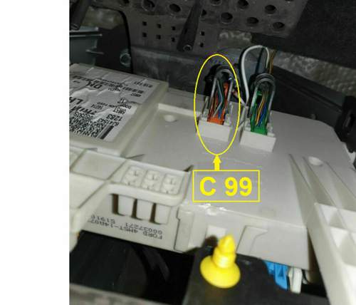

Notlösung wäre ein elektrisches Ansteuern des Heckklappenschloss zum Öffnen der Heckklappe am Innenraum-Sicherungskasten.
Haben schon einige erfolgreich gemacht und ist kein Hexenwerk.

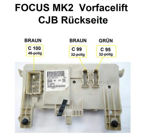

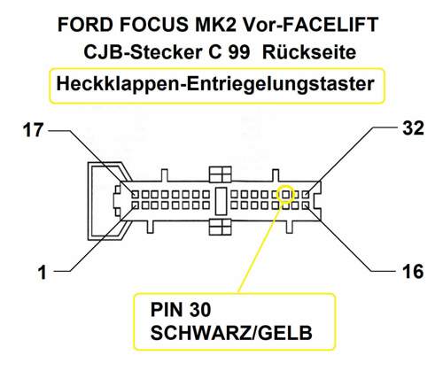

Auf der Rückseite vom Sicherungskasten ist ein kleiner brauner Stecker.
Der C 99 und ist 32-polig.
Auf PIN 30 liegt die Leitung SCHWARZ/GELB.
Hier ne Büroklammer reinstecken und dann mit nem Hilfskabel mit Fz-Masse verbinden.
Nur abtippen genügt !
Folge : Heckklappe geht auf !
Stecker C 99
C 99 pinnummerierung pin 30
Rückseite CJB

Abt.: Taster defekt.
Meine FB funktionierte, man musste aber mehrfach drücken, schräg von hinten kommen, über den Kopf halten. Sah albern aus.
Bei Öffnung war der innere Taster verrutscht. Nach Ausrichtung funktioniert wieder alles erstklassig.
