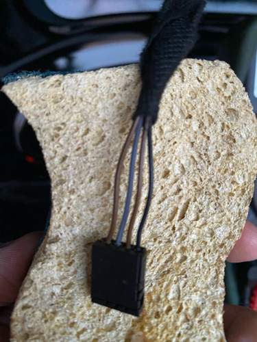

Habe den Stecker vom Microschalter/Kennzeichenleuchte 4 Drähte überprüft.Kennzeichenleuchte Licht funktioniert!
Microschalter bekommt auch Strom habe es mit Durchgansprüfer überprüft!Das Problem ist das der Stellmotor kein Strom bekommt!

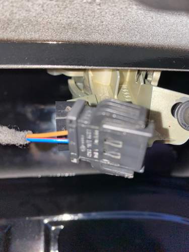

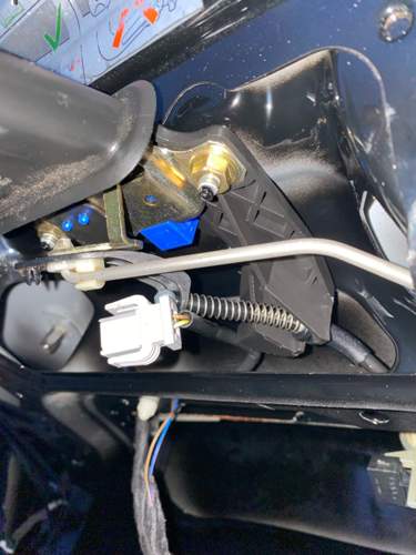

Habe Bilder von alle Stecker gemacht .
Wo liegt wo Strom an ?
Welche Sicherung ist es ?

Das kann ich nicht beantworten, aber evtl. Einer aus der Runde.
Benötigt wird ein Stromlaufplan!

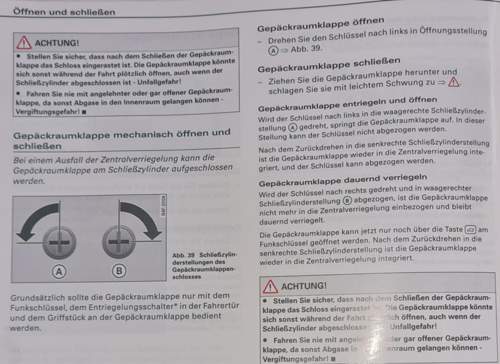

Für die Schlüssel Stellung packe ich mal ein Foto rein.
Zentralverriegelung/Kofferraum abstellen
