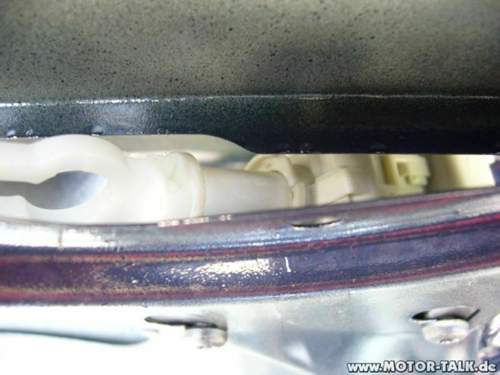

bekomm seit heute bei meinem A4 den Kofferarumdeckel nicht mehr auf.
Bisher hatte ich nur das Problem dass der Deckel nicht immer richtig schließt, d.h. wenn ich ihn zufallen lies verriegelte er nicht richtig. Beim zweiten Versuch gings dann meistens.
Nun aber Totalausfall. Den Mikroschalter des Tasters hört man klicken aber ansonsten nichts mehr, woran kanns liegen?
In der Suche wird hin und wieder der Stellmotor geschrieben, ist der schuld?

ja das ist zu 99% der Stellmotor.
Normalerweise passiert das bei hoher wärme.

Hab jetzt von Innen die Warndreieckverkleidung abgemacht und mittels der Manuellen Betätigung den Kofferraum wieder geöffnet, danach ging der Schalter plötzlich wieder. Ist des normal?

ich versteh nicht, warum du nicht einfach den Stellmotor wechselst?
Teilenummer lautet 4B9 962 115c, wenn ich nicht irre.
einfach die Heckklappenverkleidung abmachen, da sticht er direkt ins auge.
Werd ich ja machen, mir gehts da nur ums Grundprinzip ob so ein Verhalten normal ist oder ob nicht doch eine andere Fehlerquelle in Frage kommen kann.
kann nur dieser Stellmotor sein.
Es wird immer wieder zu Ausfällen kommen (auch plötzlich), deswegen habe ich meinen gleich ausgewechselt.
War bei der Limo sehr leicht zu wechseln.

Wer nichts mehr von Heckklappenproblemen wissen möchte, sollte den Stellmotor, das Schloss und den Taster, also gleich alles ersetzen, wenn schonmal die Verkleidung abgebaut ist. Denn alle drei Bauteile sind eine Krankheit des 8E.
