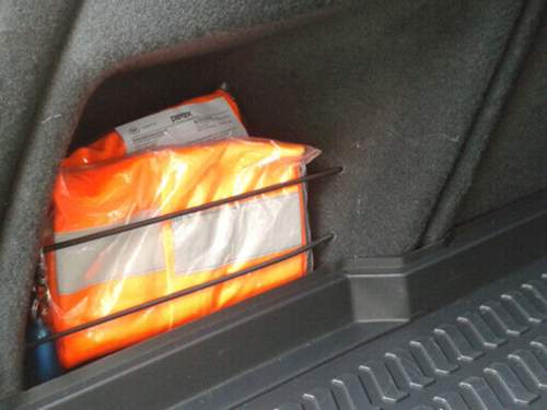

ich hatte in meinem A4 Avant auch solch ein Netz an einer Seite.
Jetzt bei meinem neuen Q3 frage ich mich, was soll ich mit solch einer Mulde, wenn kein Netz davor ist? Über 100€ das originale Seitenteil auszugeben ist mir ehrlich zu teuer.
Ich habe mir einfach zwei Gummibänder eingebaut.
Erfüllt voll seinen Zweck.
  • Kosten: im Cent Bereich
  • Montagezeit: im Minutenbereich.
LG
Zacki
Q3-seitenablage
@Zacki-NE schrieb am 15. März 2015 um 11:49:44 Uhr:
LG
Zacki
Simpel, zweckmäßig und sicher eine günstige Alternative. Aber! Gehört die Warnweste nicht in Griffnähe 🙄
Finde ich auch eine gute Lösung, wo hast du die Gummibänder her und wie Stark sind die?
Vielleicht noch ein optischer Verbesserungsvorschlag:
Schwarze Ösen um die Bohrlöcher und anschließend das Gummiband durchführen.
Kosten mit Werkzeug nur ein paar Euro im Baumarkt oder Kurzwarenladen.
Solche sind gemeint (hier für ein 4mm Gummiband):
Ösen
Gruß,
Toka
Ja Ja Ihr habt sicher recht, die Warnweste gehört allzeit griffbereit!
Aber wer sagt Euch denn, dass ich nicht noch 5 Stück im Wageninneren habe ! 🙄
Zum Thema Ösen:
Ich hatte halt nur die 5mm Gummis griffbereit.
Wenn ich mal viel Langeweile habe, kann ich meine Konstruktion ja noch was „aufpiummen“.
Sieht dann bestimmt NOCH besser aus.
Einen schönen Sonntag noch!

ZackiVielen Dank, ich habe soeben deine Konstruktion mit Hilfe eines alten Expanderbandes in meinem Q3 innerhalb von 10 Minuten verwirklicht.
