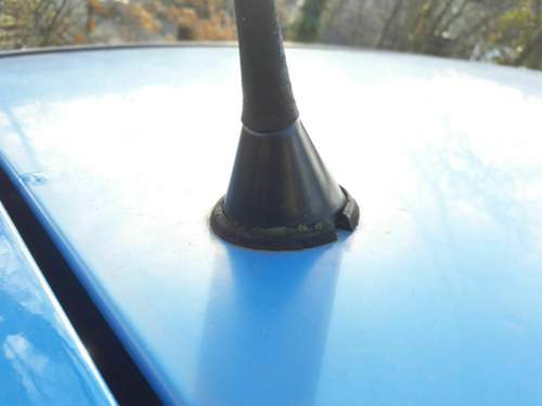

- Antennensockel ( Dichting porös, werde eine neue bestellen, Dachhimmel jedoch trocken)

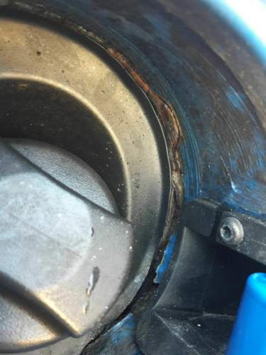

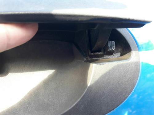

Ich habe letztens gelesen dass das Wasser auch durch den Tankstutzen in der Kofferraum gelangen kann. Meiner ist ziemlich weggerostet!
Kann das sein? Bei mir ist der rechts, nass ist es links.

Mal was zu deinem Tankstutzen. So ähnlich sah meiner auch aus. Allerdings dachte ich auch erst, das wäre alles Rost. War es aber nicht. Da war verdammt viel Dreck zwischen, den es dann von innen durch die Dichtung drückt.
Wenn du das nächste Mal in die (Selbst)Waschanlage fährst, halt mal den Hochdruckreiniger in den Radkasten, nach oben.
Aber nicht erschrecken, da kommt ganz schön was rausgeschmoddert 😉

Ich denke ich werde jetzt als erstes den Antennensockel und die Karosserie wie von jaeger3 beschrieben abdichten.

Wegen dem Tankstutzen: bei mir sind da richtige Löcher um den Stutzen herum. Vielleicht sieht man das auf den Bildern nicht so gut. Ich werde den Dreck bei Gelegenheit mal rausspülen um zu sehen wie schlimm es wirklich ist.

Ich mache bei Gelegenheit mal ein Foto von meinem Tankstutzen.

Für den Antennenfuß gibt es solche Dichtungen bei eBay die man ohne Demontage überstülpen kann. Ich habe mir auch welche bestellt, sind aber nicht unterwegs aus China. In einem Monat kann ich berichten. Ich habe im Moment gar keine Dichtung dran und es ist alles dicht.
Alles klar. Mitte nächster Woche ist meine Dichtung zum überstülpen da. Werde berichten. Die Mulde ist trocken. Diese Gummistöpsel sind recht teuer. Habe einige fehlende am Unterboden ersetzt. Seitdem bleiben die Füße wirklich trocken ;-) Für Gummidichtungsersatz (zB Deckel vom BCM. Heckleuchte müsste auch gehen. Als Vibrationsdämmung zwischen Karosserie und Adapterringen bei Lautsprechertausch vorne auch sehr gut geeignet!!) habe ich Alubutylrundschnur (Affenscheisse nennen das manche) genommen.
Bei mir wars der Antennensockel. Dachhimmel war auch trocken. Mit Silikon abgedichtet, seither ist er trocken.

Diese Dichtung für den antennenfuß hat bei uns überhaupt nicht gepasst, obwohl sie für den c Corsa sein sollte.
Ja, stimmt. Ist etwas zu groß. Aber nur so ein bischen, sodass es reichen könnte oder eben auch nicht. Zum ausschließen einer Fehlerquelle leider ungeeignet. Habe vorhin gesehen, dass bei mir die Gummitülle für die Kabeldurchführung oben links an der Heckklappe abgerissen ist. Vielleicht kommts auch daher

Welche Dichtung ist gemeint ? Wo hast du die gekauft ?
Diese hier: https://m.ebay.de/.../182633031276?...
Werde mit Silikon zusätzlich in die noch vorhandene Fuge gehen
okay. Meins kommt für einen Bruchteil der Kosten direkt auch China. Sollte bald da sein, ich werde berichten wie die Passgenauigkeit ist. Da gab es nämlich zwei unterschiedliche Größen.
