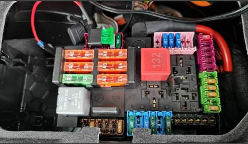

Ich habe beim C300de am Verteiler im Kofferraum 12 V Dauerplus abgegriffen (keine Ahnung, ob die Stelle ok ist, nur gemessen).
Betreiben möchte ich eine kleine Waeco Kompressorkühlbox, steht hinter dem Beifahrersitz und hat ein Spannungswächterkabel. Im Passat B7 hatte ich direkt die Zweitbatterie für die SHZ genommen. War ok, Vorteil, es konnte nie die Starterbatterie leergezogen werden. Die Zweitbatterie war auch mal runter auf 11,2 V, damit wäre kein Diesel mehr durchzudrehen gewesen, keine Ahnung, was der Spannungswächter sich denkt.

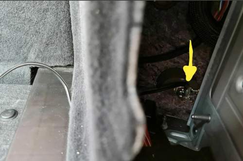

Hier beim C300de kann ich nur die Starterbatterie nutzen? Es kommen an der Sicherungsleiste links oben aber auch am gelben Pfeil (Bild 2, fettes Kabel ?) 12,1 V an und brechen auf 11,8V zusammen, wenn die Box läuft. nach Laufzeit sind es 11,5V. Hab dann ausgemacht. Batterie vorn direkt habe ich noch nicht gemessen, gefahren bin ich auch noch nicht mit Box,wenig Zeit. Kann sein, die Batterie hat grade nur 12,1 V.

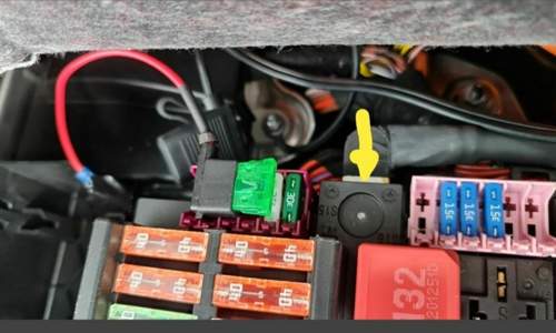

Letzte Frage: Was ist da im letzten Foto vorgesehen, einzusetzen? Nur interessehalber. Jetzt liegt ein loser Schaumstoffblock drunter.

Der ganze Verteiler mit extra Abgriff
Dicker Anschluß
Brauchbare Masse
