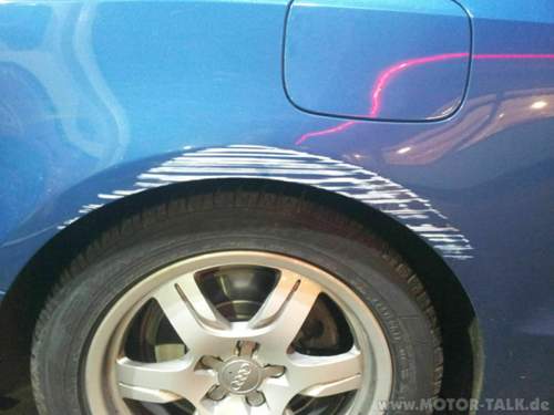

Ich muss den Beitrag aus aktuellem Anlass wieder aus der Versenkung holen. Seinerzeit hatte ich mir den Link von goodlack in Stuttgart für den Fall der Fälle in meinen Bookmarks gespeichert, jetzt war es soweit. In einem Anfall von geistiger Umnachtung bin ich beim Ausparken gerade so mit dem hinteren Radlauf an einem Pfeiler entlanggeschrammt - siehe Bild.
Von der Terminvereinbarung für die erste Begutachtung bis hin zum Reparaturergebnis (arubablau Perleffekt) und der Abwicklung war alles perfekt. Am Ende habe ich das noch nicht einmal über die VK abgewickelt, da es mich unter dem Strich mit der SB gleich viel gekostet hätte.
