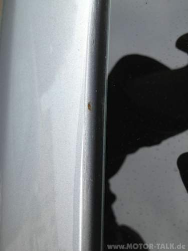

Anbei noch ein Bild von der C-Säule, darauf sind weitere Lackfehler zu erkennen, wie gesagt, verursacht durch eine VAG Lackiererei!
002
Da sind aber auch ein paar Abschürfspuren ersichtlich - oder täusch´ ich mich da?
Ist das Braune auf dem Bild etwa Rost??
Das sind teils kleine, unlackierte Stellen und Ränder an der C-Säule und ja, Flugrost hat sich auch schon gebildet!
Das nenn ich doch mal qualitativ hochwertige Lackierarbeit (Ironie) , zumindest wirbt das Autohaus auf seiner Homepage mit höchster Qualität und Fachkompetenz!
Es war auch die Heckscheibe ausgebaut und der Dacholm lackiert worden, und die ganze Arbeit war einfach nur schlampig gemacht!
Fazit, nie wieder zu VAG wenns ums Lackieren geht, Willi hatte ja auch schon diebezüglich schlechte Erfahrung machen müssen.
