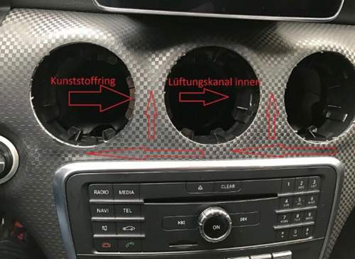

Ich habe einen W176, BJ 02/2016, A200d, aktuell etwa 12500 km gelaufen. Eigentlich ein super Auto mit dem ich vollständig zufrieden wäre, gäbe es da nicht dieses eine, lästige und stets präsente Problem 😠:
Nach den ersten etwa 1000 km fing das Fahrzeug an, aus den mittleren Lüftungsschlitzen und deren Umgebung zu knistern und zu knarzen. Egal ob Sommer oder die aktuellen Temperaturen, es beginnt meistens nach 2 - 5 km nach jeder Fahrt. Es genügen kleine Bodenunebenheiten (!), wie bereits ein Gullydeckel, um das Knistern "auszulösen". Anfangs war die Begründung von Mercedes, "die Materialien müssen sich erst setzen". Nach weiteren 1000km habe ich das Fahrzeug dann in die Werkstatt gebracht.
Nach mittlerweile fünf Werkstattaufenthalten in zwei verschiedenen Vertragswerkstätten hat es Mercedes leider geschafft, das Problem zu finden und zu beseitigen. Zunächst klapperte und knackte das Fahrzeug auch aus den vorderen Türen und hinter dem Kombiinstrument, dieses Problem ist mittlerweile (fast) vollständig beseitig worden. Das Knistern aus dem Mittelbereich ist jedoch so nervig, weil es wirklich bei fast dauernd auftritt und für mich einfach nicht akzeptabel. Habe dazu auch schon eine Weile recherchiert, aber keine Lösung gefunden...
Was mir aufgefallen ist:
- entfernt man die mittleren Lüftungsdüsen, knistert die dahinterliegende Dekofolie wenn man leicht draufdrückt. Während der Fahrt vibriert dieser Teil offenbar, der u.a. wohl zu diesem Geräusch führt.
- Wackelt man am inneren Lüftungskanal, knistert es ebenfalls - vermutlich aus den Tiefen des Kanals.
- Beim leichten Druck auf die Lüftungsdüsen knisterten diese, zwei von drei problembehafteten wurden im letzten Werkstattaufenthalt (1 Woche!) getauscht.
- Fahrzeug Dienstag 12 Uhr abgeholt, geräuschmäßig war Ruhe bis fast exakt 24 Stunden später das Ganze wieder von vorne losging.
Was Mercedes gemacht hat (von dem ich weiß bzw. es gesehen habe):
- Kombiinstrument und Türen hinterfüttert - OK
- Lüftungskanal innen gefettet - hat nicht geholfen
- Die Rückseite des silbernen Rings um die Lüftungsdüsen gefettet - hat nicht geholfen
- Zwei der drei mittleren Düsen gewechselt - hat nicht geholfen
Habt ihr noch eine Idee, was das sein kann 😕?

Die Lüftungsdüsen selbst kann ich in sofern ausschließen, als dass das Geräusch auch nach dessen Entfernen auftritt. Heute morgen habe ich die Düsen wieder eingeclipst, heute Abend (etwa 25 km) ist das Gräusch nur noch selten aufgetreten. Mal weiterverfolgen und berichten.

@Javiss6544 schrieb am 20. Oktober 2016 um 12:37:04 Uhr:
Hier haben wir es dazwischen gesteckt
Genau diesem silberne Rahmen habe ich grade dahinter rundherum ganz leicht und Hauch dünn gefettet.
Jetzt sind zumindest die knister Geräusche bei Druck komplett weg.... bin jetzt mal gespannt ob es sich auch auf das fahren auswirkt.
Ich habe auch die ritzen des Audio20 (hab ich damals beim w204 auch gemacht... Plastik-knacken war bei fahrt damals für immer komplett weg) ganz leicht mit würth Gleitzeug geschmiert.
Schmieren hört sich jetzt extrem an, aber nur ganz leicht und dünn... habe dafür einen feinen Pinsel benutzt.
Am Ende mit einem Lappen rückstandslos alles sauber gemacht.
Wobei ich dazu sagen muss, dass das knarzen beim fahren (an den luftdüsen) nach meinem letzten Werkstattbesuch viel viel besser geworden ist.... nur bei starken schlaglöchern.
Vielleicht liegt es auch an der kühleren Jahreszeit.... mal abwarten.
@Julian1983
Genau die stellen, die du auf dem Bild so gut markiert hast.
Auch die stellen links u rechts unten (wo das Knie manchmal gegen stößt).
