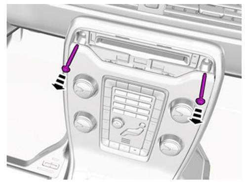

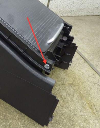

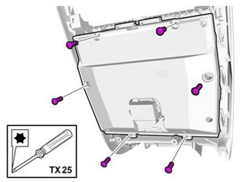

ich hole den Faden mal hoch, denn ich habe Fortschritte erzielen können.
Seit ich meinen 2016er XC 70 habe (1,5 Jahre) nerven mich einige Knarz- und Knackgeräusche wahnsinnig. Einigen konnte ich nun gestern auf die Schliche kommen und sie ENDLICH beseitigen (einige konnte ich schon etwas früher abstellen). Die Ursachen möchte ich euch nicht vorenthalten, denn sicherlich gibt es einige hier, die auch noch "auf der Suche" sind.
Mittelkonsole:
Aus viel zu vielen Einzelteilen zusammengesetzt, ist das Ding dafür prädestiniert, Geräusche zu erzeugen. Hier hilft nur Ausbau und Zerlegung, alle Kontaktflächen sorgfältig mit PEOX Gleitpaste vom Lederzentrum behandeln. Hauptverursacher von Knackgeräuschen beim Drücken von Knöpfen für Sitzheizung usw. ist die Verbindung Klimabedienteil zu Mittelkonsole (6 Verschraubungen, hier die Kontaktstellen schmieren, Bild 2) und die obere Verschraubung am Armaturenbrett (Bild 1). Letztere ist auch hauptursächlich für Knackgeräusche beim Bremsen und Anfahren, zusammen mit dem Bereich des Fond-Aschenbechers und seiner Klappe. Ebenso spielen hier die Verschraubungen (Bild 3, Pfeile) zwischen vorderem und hinteren Abschnitt der Mittelkonsole mit rein inkl. der angrenzenden Bereiche. Alles schön schmieren.

Das Zeug vom Lederzentrum lässt sich eventuell auch durch andere Produkte ersetzen. Ich habe aber sehr gute Erfahrungen damit gemacht.
Viele Grüße und gutes Gelingen, falls es jemand nachmachen möchte!
Henner
