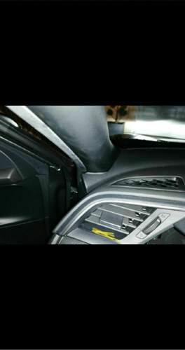

Bei mir kommt es von den Lüftungsgittern links umd rechts außen.
Wenn ich auf die markierte Stelle drücke, ist es ruhig.
Kann man da irgendwie was unterlegen?

@TheRoadstery schrieb am 7. Dezember 2020 um 11:53:41 Uhr:
Etwas schwarzen Schaumgummi zwischen A-Säule und Amaturenbrett geklemmt
ich habe mir eine 4mm gummimatte bestellt, 2 streifen rerausgeschnitten,
und ebenfalls diese streifen links und rechts zwischen A-Säule und Amaturenbrett,
platziert (auf spannung hineingeschoben).
und nun ist ruhe. ich hatte ebenfalls öfters bei kalten temperaturen ein
knarzen aus diesen bereichen, nach 2-3 km fahrt war es weg.
nun ist ab dem start frieden. bevor sie im AH den träger zerlegen, habe ich
lieber diese variante für ca. 2 euro gewählt.

@Zapfwagen schrieb am 20. Dezember 2020 um 09:05:10 Uhr:

nee, zum glück kam von da noch nie etwas. nur der bereich vorne,
wo ich zuerst auf das handschuhfach getippt hatte. denn wenn ich gegen
die klappe des HSF gedrückt habe, war ruhe. es lag aber einfach daran,
weil ich mit diesem druck/dämfung meiner hand das knarzen absorbiert habe,
was eigentlich weiter oben kam. genau genommen das kleine obere lüftungsgitter.
auf der fahrerseite das gleiche. amaturenbrett/lüftungsgitter oben links.
war nur eine kleinigkeit, man halt keine zeit mehr, die autos im langzeittest
zu checken, und vor allem in der kalten jahreszeit mehr zeit für so etwas
zu investieren. bei kälte zieht sich das materiel bekanntlich zusammen.
im sommer hatte ich da keine geräusche.
